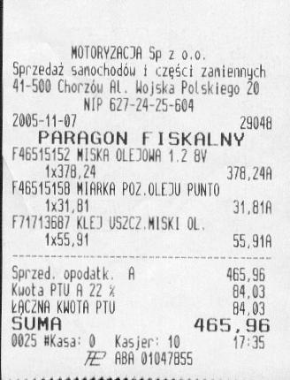

Inny widoczek
I dla zainteresowanych cena zestawu (obalając cennik Carserwisu, a raczej cen warszawskich grinser006.gif)
> raczej cen warszawskich )
> Kupiłeś ASOwski silikon za 55 zł?????
Tak sie własnie zastanawiałem, czy nie kombinowac tego, który Ty zapodałeś, ale swteirdziłem jak szaleć to szalećgrinser006.gif
to jest Loctite Ultra Black... zlosnik.gif...za kilkanascie zeta... wink.gif
[ o fak...byś powiedzial,to bym Ci ostąpił za piwko 20.GIF TEN SAM silikon...taka tuba do wyciskacza kosztuje 10 zeta mniej w hurtowni,niż ta mała tubka w ASO pad.gif
> [ o fak...byś powiedzial,to bym Ci ostąpił za piwko TEN SAM
Wiesz jak to jest jak się człek nie zna, kurna pokazał mi to
> mówi się trudno
> koleś pisze że do misek, więc nie kombinowałem
normalnie identyczna tubka identycznego silikonu kosztuje 35 zeta...dobra,juz nie będę Cię dołował wink.gif20.GIF
