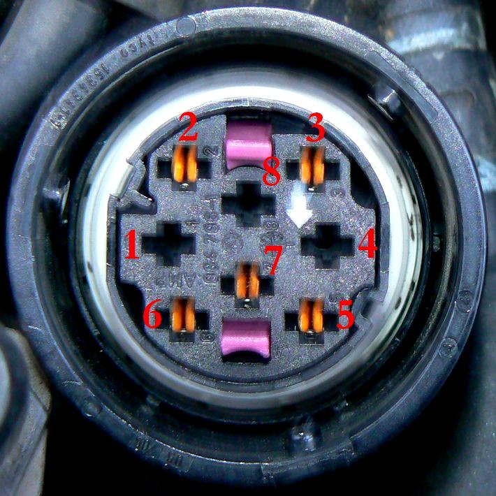

Jest prosba, czy moglby ktos w swoim VW/Seacie/Skodzie z silnikiem 1.9TDI PD 77kW/105KM (ja mam BXE) sprawdzic, jaki ma sygnal w gniezdzie od pompowtryskow. U mnie jest tak jak ponizej:
- przy wlaczonym zaplonie 7 wzgledem masy pokazuje 2,5V, reszta pinow 0V
- jak wyjme kluczyk i odczekam, az wszystkie przekazniki sie wylacza na wszystkich pinach wzgledem masy mam 0V
Dziwi mnie troche to napiecie 2,5V, bo raczej nigdzie w aucie takie napiecie nie wystepuje.
Ponizej fotka zlacza do sterowania pompowtryskami
> 0V
pin7 to jest masa z ECU, pompki nie sa jak pisalem wczesnie sterowane masa tylko napieciem z ECU piny 5,3,2 i 6, pomiary rob na podlaczonej wtyczce, bo jak otwierasz obwod to ecu moze wypuszczac jakies napiecie kontrolne w celu sprawdzenia ob.
Wartosc napiecia na pompki w peak'u moze siegac jak dobrze pamietam cos ok. 40V

dzisiaj mialem BXE pod Vasem, parametry mialem identyczne jak twoje po włączonym zaplonie
Na pinie 5 w kostce w glowicy od wtrysku 1 ECU podaje ~2.5V kontrolne, mozesz sprawdzic czy tez tak masz
