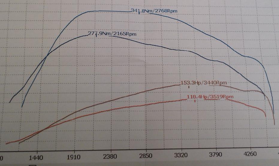

1.9TDI 105PD Seat Altea vel Teściowóz na rolkach
Teściowóz w roli głównej (89kkm od nowości);
Seria z małym giftem:
Wykres SERIA
Zgodnie z życzeniem właściciela zrobiłem delikatny sofcik, totalnie bezdymny poprawiając przede wszystkim palenie na ciepło (przypadłość TDI).
Wykres MOD
Pozdro

W BKC i BXE (1.9 tdi 105) można atakować 150ps i 330Nm niemniej użytkownik takiego auta musi wiedzieć jak z nim się obchodzić. Te motory są już mniej debiloodporne porównując do ATD. W przypadku Altei miało być totalnie bezdymnie z zapasem na sprężarce (podniesiona tylko o 60mbarów) a przede wszystkim ładne kreski bez żadnych dołów jak na serii.

dziś kolega dzwonil do mnie czy nie mam starego zamachu od G60 i tarczy od VR6 zlosnik.gif
- spali sprzeglo po prawie identycznym programie w swoim A3 1.9 TDI 105KM bez DPF
Spalić można i na serii więc?
Przyrost nm jest na tyle delikatny że żadna krzywda przeniesieniu się nie stanie *...
Pozdro
*mając mózg a nie papke w głowie
Ja mam imo dół przesunięty w górę grinser006.gif około 2000obrotów dołożyłem koksu a koło 1700/1800 z lekka zdjąłem nawet z serii smile.gif
podczas normalnej jazdy?

jak byl na zimowkach bylo ok. - kola buksowaly
teraz na letnich 225 pierwsze przycisniecie na 2biegu i spalenizna...............
To sądzę, że nie jest to prawie identyczny program bo w tej altei nie ma żadnych problemów z trakcją na suchym na 2gim biegu...
Jak ktos dowalił niutona od dołu to na efekt długo czekać było nie trzeba...

> mam tylko w wersi "papierowej"
No więc to prawie to samo ma wg wykresu ekstra 40Nm więcej czego ja w Altei nie chciałem robić z racji że auto użytkowane jest przez osoby starsze + sam soft ma w żaden sposób nie skrócić trwałości podzespołów.
40Nm w porównaniu tych aut to bardzo dużo więc śmierć sprzęgła nie jest zaskoczeniem; turbo dmucha pewnie 1,2 bara gdzie w Altei boost podniesiony jest tylko o 60mbarów (seryjnie 1,05).
Pozdro
