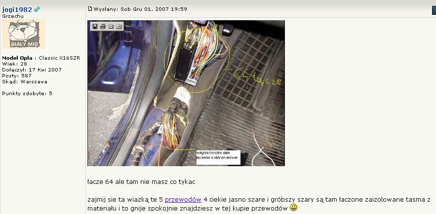

Popatrzyłem dzisiaj po tych kabelskach ale wszystko jest poizolowane poskręcane opaskami i odpuściłem dzisiaj .
Powiedzcie czy ten przewód wchodzi do tej dużej puszki przy lewym progu kierowcy?
Jeśli tak to jaki styk??
Trudno to nazwać puszką, ale pewnie chodzi Ci o złącza X4 i X6. Tak, przewód czerwony, przekrój 0,5 mm2
