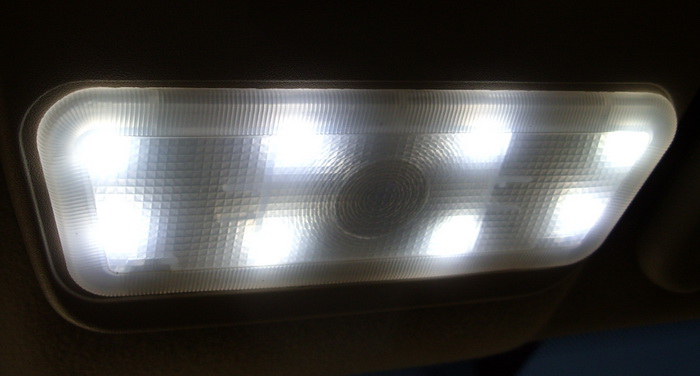

Jeżeli czytałeś wątki to widziałeś foty jak mam pomontowane takie diody u siebie. Owszem, jest trochę rzeźby, ale za to masz wpływ na wszystko: możesz tak rozmieścić diody aby efekt był jak najlepszy. Zobacz na przykładzie choćby żarówki nad lusterkiem. Jeżeli dasz taki zamiennik, gdzie są dwie diody jedna przy drugiej, to nawet jeśli kąt świecenia jest naprawdę 100* to i tak oswietlenie będzie "punktowe". Montując samemu osobne dwie diody możesz je rozsunąć na większą odległość a wtedy efekt jest znacznie lepszy. Że nie wspomnę, że możesz dać dowolną ilość diód, za 19,99 zł kupisz 6 albo 7 luzem, 5-cioczipowych.

Może czas na rozwinięcie tych potrzeb... wink.gif Poświeć trochę czasu i spróbuj dogodzić sobie a wtedy już nigdy nie spojrzysz na zwykłe LEDy i na zamienniki rurkowe. W lampce nad lusterkiem mam 8 sztuk * 5 czipów w każdej, czyli w sumie 40 superfluksów. Jak na moje potrzeby spisuje się nieźle wink.gif Foty poniżej.
Jak policzyłem mam w aucie 37 białych LEDów 5-cioczipowych, z czego część świeci zamiennie z niebieskimi - niebieskie przy włączonych światłach auta, po otwarciu drzwi gasną niebieskie, zapalają się białe smile.gif
