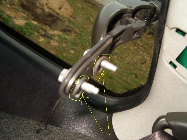

Witam. Nie mogąc znieść tych chałasów.. sick.gif podjąłem drastyczne środki palacz.gif
Więc bez zbędnych opisów..
Demontaż szybek należy rozpocząć od zdjęcia plastykowych osłon od strony słupka środkowego. (2 śrubki).
Następnie odkręcamy następne śrubki (proponuje wykręcić dolną, a górną pozostawić lekko wkręconą, co by okno nie wypadło.
Nastepnie odkręcamy mocowanie tylnego zaczepu (od strony bagażnika) i tak je układamy, aby szybka mogła wyjść bezboleśnie.
Zręcznie wyjmujemy pozostawioną wcześniej śrubkę i wyjmujemy całe okienko smile.gif
Z doświadczenia (rok wcześniej) wiem, że samo przesmarowanie uszczelki niewiele daję.. więc poszedłem krok dalej i wyjąłem całą uszczelkę na której opiera się okienko.
Czyścimy dokładnie całą krawędź i psikamy silikonem (żółty kolor)... do bólu palacz.gif tzn tak aby za wiele nie nakapało na tapicerkę palacz.gif
Potem uczyszczmy uszczelkę w miarę możliwości.. i znów marnujemy silikon.. do bólu aż będzie kapać smile.gif wstrzykując silikon w szczelinę, w którą wchodzi krawędź ramy okna.
Jeszcze dla kosmetyki (oczywiście bardzo ważny etap) smarujemy uszczelkę na styku z szybką. (żółty kolorek)
Dokręcamy okno - mając szczególnie na uwadze jego górną krawędź.. tzn zachowując 2-3 mm odstępu między szybą, a karasorią.. gdyż nie chcemy aby szybka miała kontakt z lakierem smile.gif
Jak widać na zdjęciu na śruby mocujące tylni uchwyt dołożyłem 2 podkładki sprężynowe o grubości 1-1.5mm (mogą być i zwykłe) aby szyba była dociśnięta ciut mocniej do uszczelki.. co moim zdaniem wyeliminuje wszelkie luzy brawo.gif
Przypominam o dokładnym wyregulowaniu odstępów szyby od karoseri, gdyż dzięki podkładkom szybka siedzi głębiej 1-1.5mm. i może rysować lakier.. oczywiście mamnadzieje, że moje modyfikacje nie popsują areodynamiki smile.gif
ps. bałem się, że raz wyjęta uszczelka (fabrycznie posmarowana jakimś gównem w celu przyklejenia) będzie skrzypieć.. ale moje obawy okazały się bezpodstawne palacz.gif

Własnie skonczyłem robic to samo.........mam wrazenie ze całkiem ciszej sie zamykają wiec powinno sie jeszcze bardziej poprawic podczas jazdy.
Dodatkowo podłozyłem cieniutkie gumki(oringi)pod wkrety mocowania zamykania+podkładki płaskie
Całe uszczelki ładniutko "wysylikonowałem"i napewno bedą sie ładnie odmykac wiosną.
