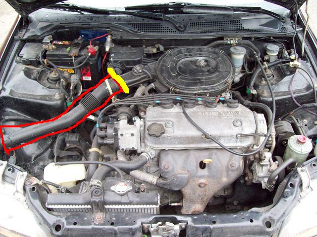

jak auto może jeździć bez powietrza???
kolega dostał w rozliczeniu za robote hondę civic...straszny parch ale nie o tym temat
cała rura dolotowa z nadkola jest zdjęta (część zaznaczona na czerwono) a wlot przed puszką (zaznaczone na żółto) cały zaklejony szczelnie izolacją spineyes.gifspineyes.gifspineyes.gif
samochód oczywiście z LPG i podejrzewam, że ten dolot to sprawka gazownika, nie miałem przy sobie akurat aparatu ani telefonu więc fotka taka poglądowa
jak to mogło jeździć z zaklejonym dolotem???
gdzies jest pewnie wywalona dziura, żeby auto łapało "ciepłe" powietrze

bardzo możliwe ale jeśli dziura jest gdzieś od spodu puszki to powietrze nie przechodzi przez ten gaźnikowy jajowaty filtr powietrza
Popatrz dokladnie i zobaczysz rure prowadzaca od puszki filtra do kolektora wydechowego, tamtedy silnik ciagnie powietrze. Nie ukrywam ze gaziarzowi co to zrobil zakleil bym gebe tasma i kazal pobiegac grinser006.gif

jeśli zrobił to gaziarz to śmieszny jest, szybciej na odwrót bym zrobił, w końcu LPG woli zimniejsze powietrze hmm.gif

Woli, ale jak nie potrafil doregulowac instalki, to nawiewane w czasie jazdy powietrze powodowalo gasniecie na luzie.

a faktycznie widać rurkę od kolektora do puszki nawet na zdjęciu
