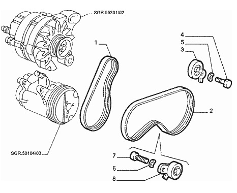

Ja mam taki rysunek z epera, może coś pomoże
Patrząc na rysunek można stwierdzić że paska pomiędzy altkiem a kompresorem nie musisz ściągać, ale ja bym na twoim miejscu paski klinowe też odrazu wymienił.
Co do rolek napinających to nowe kosztyją coś koło 200-300zł ale jak ma się odrobinę umiejętności to można wymienić w nich same łożyska. Jak są przykręcone same rolki to nie pamiętam ale nie było to jakieś skomplikowane
