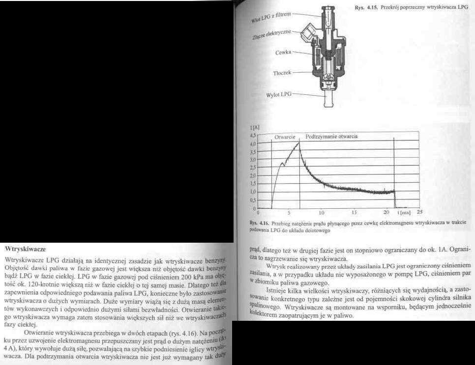

Sterowanie wtryskiwaczy niskoomowych jest typu peak&hold, czyli pełny prąd idzie tylko na początku impulsu. Potem jest on ograniczany do niezbędnego miniumum potrzebnego do podtrzymania tłoczka. Tak więc na wtryskiwaczu przez cały czas pracy aż takie moce nie odkładają się.
Nie zmienia to faktu, że trochę watów w te cewki idzie.
Z takich ciekawostek, to ja w instalacji GSI Necam, w swojej Nubirze mam wtryski o rezystancji ok 18 Ohm. Z tego względu sterowanie jest zwykłego typu tak, jak dla przeciętnego wtryskiwacza benzynowego - tzw. saturated. Wtryskiwacze mają bardzo ładną liniową charakterystykę dawkowania. Są jednak inaczej zbudowane niż przeciętny wtryskiwacz do gazu. Otwieranie wygląda podobnie, jak we wtryskiwaczach typu "common-rail". Nie ma w nich z tego powodu ciężkiego (o dużej bezwładności) tłoczka, więc nie jest potrzebna "mocna" cewka. Wytrzymują spore przebiegi - ponad 100 kkm.
Mają tylko jedną wadę - jeden wtryskiwacz kosztuje 400-450 zł...
No nie zgadzam się.
1. Tranzystor zostaje załączony.
2. Narasta prąd na cewce, zachowanie jest inne niż na rezystorze bo cewka posiada indukcyjność.
3. Po czasie zależnym od indukcyjności zaczyna płynąć prąd maksymalny wynikający z rezystancji cewki.
4. Tranzystor się zamyka, prąd w cewce przestaje płynąć ale w związku z indukcyjnością napięcie teoretycznie wali w nieskończoność. Aby nie popalić tranzystora cewka rozładowuje się przez diodę zabezpieczającą tranzystor. Musi to być dioda z czasem Trr rzędu kilku nanosekund.

Jest specjalny obwód sprzężenia zwrotnego utrzymujący prąd płynący w obwodzie na zadanym poziomie. O ile mnie pamięć nie myli, to jest to właśnie robione impulsowo. Na oscyloskopie prostokątnych słupków PWM nie zobaczysz, bo musiałbyś wpiąć się wewnątrz kontrolera, ale mierząc prąd w obwodzie (czyli np. spadek U na rezystorze pomiarowym wpiętym w szereg obwodu) powinieneś zobaczyć to, o co mi chodzi.
Generalnie taka jest idea stosowania wtryskiwaczy niskoomowych - ma się szybko otworzyć, a po osiągnięciu pełnego otwarcia podtrzymanie jest już robione na ograniczonym prądzie, żeby tego nie smażyć niepotrzebnie.
W książce Tauberta i Majerczyka nawet coś o tym jest:
Nie wiem, czy opis przypadkiem nie dotyczy BRC i wtryskiwaczy Keihin.

> żeby rezystancja była taka jak dla wtrysków benzynowych?
Na jedno wyjdzie - na wtrysk, zgodnie z prawem Ohma, przypadnie tylko część napięcia proporcjonalna do rezystancji wtryskiwacza w "szeregowej" części obwodu. Jak wtryskiwacz ma 3 Ohm, a rezystor 9 Ohm i zasilane jest to 12V (dla ułatwienia obliczeń) to w układzie popłynie w stanie ustalonym prąd 1A, a na wtryskiwaczu spadek napięcia wyniesie ledwie 3 V. Nie za bardzo ma to jak działać w takim układzie.
Do takich zabaw są specjalne układy. Wpisz sobie "peak&hold driver" albo "injector driver" w googlach.
Patrzyłem ale wszystko głównie po angielsku frown.gif ja sie nie znam na tym niestety i nawet nie wiem co jest potrzebne, a Ty dałbys rade cos takiego zrobić? Ten driver znaczy się? Teraz ide do garażu pokombinować i zobaczyć co i jak, Pogadam jeszcze z Jadźwinem powiem mu co dowiedziałem się od Ciebie i będziemy myśleć co dalej
> Patrzyłem ale wszystko głównie po angielsku ja sie nie znam na tym niestety i nawet nie wiem co
Bez żadnych szachów robiłyby wtryskiwacze takie, jak mam w aucie (Necam GSI - prawie 20 Ohm), ale są one niestety lekko przydrogawe.
Jakby tak wydłubać końcówkę mocy z jakiegoś staga, nawet 200, bo on czerwone waldki obsługiwał. hmm.gif
> Niestety, aż takiego pojęcia o elektronice nie mam.
Pogadam z Jadźwinem może by stworzył jakąś mocną końcówkę mocy do tych wtrysków zlosnik.gif bo czym mniejsza rezystancja tym mocniejsza musi być końcówka co nie? Bo wtedy więcej prądu ma popłynąć? Bo on twierdzi że przy podłączeniu równoległym wtryski się nie będą otwierać bo będzie za mało mocy.
ed: Chyba coś z tego będzie ok.gif trzeba połączyć równolegle i dać po 2 tranzystory i jakąś diodę, na kanał. To tak ogólnie szczegółowo się dopiero dowiem
