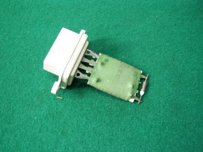

Mam taki jak na zdjeciu w załaczniku.
wie ktos jaki powinien byc ???
94' -przepala sie w 2-3 godziny
110' - dziala ,ale nie jestem pewien czy nie za mocny ???
W Astrach G jest 142*C, ale tamten jest większy i bardziej "ażurowy". Ludzie wkładają jeszcze "cieplejsze".
> "cieplejsze".
Dzieki. Dzisiaj jezdzilem dwie godziny i 110" dawalo rade ok.gif Wentylator ustawiony na 2.
Zobacze jak dlugo wytrzyma.
Ciekawe ktore ustawienie wiatraka powoduje najwiekszy wzrost temperatury ???
1<2<3 czy 1>2>3 ??? 4- idzie z pominieciem opornika a 0- to wiadomo biglaugh.gif
w renault kangoo jak mi się spaliło to z braku laku elektrycy wsadzili kawałek druta bo nie mieli akurat takiego opornika na stanie i do dziś działa
> Ryzykowne
też tak myślałem ale działa już drugi rok bo nie mogłem dostać tego opornika, a elektryk coś mi tam tłumaczył że gdyby coś się działo to i tak zadziała bezpiecznik
Pewnie ma racje.
Jednak te bezpieczniki padaja jak jest filtr kabinowy za mocno zawalony (u mnie) lub jesli siadaja lozyska dmuchawy.
W jednym i drugim przypadku nie bedzie zwiekszonego poboru pradu tylko wlasnie wzrost temperatury opornika.
Biorac pod uwage ,ze bezpieczniko kosztuja 2-5zl to chyba jednak nie warto ryzykowac hmm.gif
zgadza się, ten oporniczek kosztuje parę groszy ale kupić go nie jest tak łatwo, i faktycznie jak są filtry zwalone to padają szybciej ale akurat w kangoo nie ma tego filtra (przynajmniej w tej wersji którą mamy) a dmuchawa i cały ten sterownik jest prawie na wierzchu a nie w środku auta
> auta
Jesli masz takie bezpieczniki jak w vectrzeto sa w sklepach z podzespolami elektronicznymi ,albo w tych ze sprzetem do lodowek hehe.gif
Probemem jest wymiana . Orginal jest zgrzewany. Lutuje sie ciezko tak zeby nie przegrzac.
Ja zrobilem na srubki z kostek elektrycznych sluzacych do np.wieszania zyrandoli biglaugh.gif Oczywiscie plastiku sie pozbylem.
w wiekszosci sklepow z czesciami AGD z i serwisow AGD są, ida do wentylatorów i farelek takie bezpieczniki termiczne smile.gif kupowałem ostatnio do farelki smile.gif ok 3zł.
