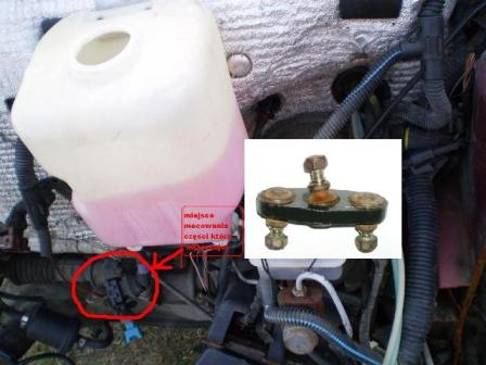

najprawdopodobniej masz wyrobioną kulkę wybieraka tak jak ja! ja też szukałem i nie mogłem tego znaleźć na żadnym szrocie i w żadnym sklepie frown.gif więc spróbuję trochę nadspawać-może coś pomoże!!! sam też możesz spróbować!(zdjęcie wyrobionej części i jej umiejscowienie w załączniku).
