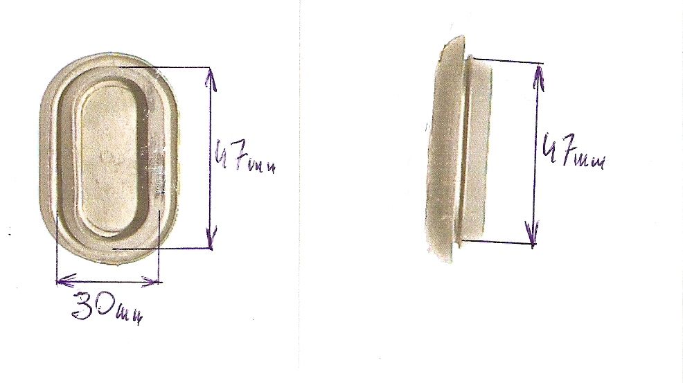

Te najmniejsze 25mm są w podłużnicach podłogi jest ich 10
Owalne mniejsze 40x20 w progach też 10
Największe 47x30 są dwie pod przednimi błotnikami. Pozdrawiam.

> nie wiem czy oto chodziło ale przypadkowo znalazłem w EPER
Tak chodziło o to. Jak pisałem wyżej kupiłem te z pierwszej fotki tj.
pozycja :
3)-20x40
4)-25x26
Brakuje mi jeszcze 2 szt 30x47, jednak na Twoich fotkach brak takiego naniesionego wymiaru. Są one zamontowane zaraz za przednimi chlapaczami obok progów. Jeśli takie znajdziesz to proszę o namiary, lub chociaż numer. Pozdrawiam.
