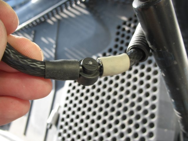

po otwarciu maski i uruchomieniu spryskiwaczy zaczęło lecieć z peszla, w którym ukryty jest wężyk na odcinku nadkole-maska
po odsunięciu peszla zobaczyłem cuś takiego (foto nieostre):
na szybko zreanimowałem połączenie przy użyciu... elektrycznej taśmy izolacyjnej zlosnik.gif
przy okazji rozpękł mi się w dłoniach zaworek zwrotny - mróz+plastik=nieszczęście, niestety
efekty naprawy:
no i na spokojnie po zakupie nowego zaworka (1,5zł zlosnik.gif):
teraz pytanie: ma ktoś pomysł, jakim cudem pękł wężyk schowany w solidnym, fabrycznym peszlu?

> A to nie zawias maski przeciął ten wężyk?
nie
fotka przeciętego wężyka jest po przesunięciu peszla (nienaruszonego) ;-)
a sam z siebie nie miał możliwości takich manewrów
oryginalne prowadzenie węża i peszla jest przy tym tak przemyślane, że nic się nie przytnie ;-)

W w miejscy pęknięcia nie był przypięty do zawiasu przypadkiem ?
no był

JA sobie to wytłumaczyłem w ten sposób- w zimie wężyk robi sie sztywny, płyn przepychany pod ciśnieniem porusza wężykiem w peszlu i tak dochodzi do wytarcia.

No i qrde mnie też dopadło sciana.gif Uszkodzenie na Twojej fotce u mnie wygląda identycznie.
W związku z tym pytanko mam - na jaką średnicę wężyka kupowałeś zaworki ??? Dziś objeździłem całą moją wioskę i nigdzie nie mają tych zaworków i chyba będę zmuszony je kupić przez internet sick.gif

Ja naprawiłem przewód łącząc go kawałkiem chyba przewodu hamulcowego który leżał gdzieś w garażu.

Doraźnie przeciąłem uszkodzone miejsce i połączyłem oba końce kawałkiem wężyka igielitowego. Ale jednak chciałbym założyć zaworek zwrotny bo zbieram się do tego od dłuższego czasu, a teraz jest ku temu okazja.
Uszkodzenie wężyka musiało już być zanim kupiłem auto bo teraz spryskiwacze sikają po szybach jak z sikawki strażackiej waytogo.gif

nie wiem jaki wymiar ale na 100% pasuje zaworek od seicento za 4zł(zakładałem tymczasowo). oryginalny oplowski to wydatek 12zł grinser006.gif

Hmmm właśnie pogrzebałem w necie i trafiłem na info jakoby Vectra B miała już takie zaworki montowane fabrycznie, nr 14 50 650 lub GM 2875024, koszt około 12PLN wg dealerlocatora.
Z czystej ciekawości pytanko - w którym miejscu w VB się on znajduje ???
przy lewym zawiasie maski, gdzieś w okolicy miejsca gdzie kolegom się poprzerywał weżyk

Jednak udało mi się zakupić za całe 9,73PLN sick.gif zaworek z Seicento. Po montażu faktycznie widać że spryski sikają minimalnie słabiej. Ale i tak mimo wszystko obecnie działają najlepiej ze wszystkich aut jakie posiadałem.
