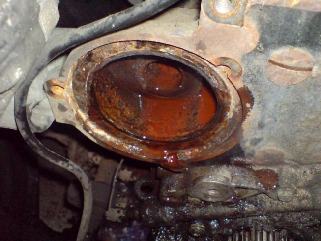

Mam różowy płyn GM od prawie 10 lat . Przy wymianie pompy wody i termostatu jakieś 3-4 lata temu, uzupełniłem tym samym płynem ale nowym powstały ubytek . W czasie wymiany nie było ŻADNEGO śladu korozji , kamienia , osadu czy czegokolwiek nieprawidłowego na widocznych elementach mających kontakt z płynem (gniazdo pompy,termostat) .
Dla porównania zdjęcie z www.astra.auto.pl .
