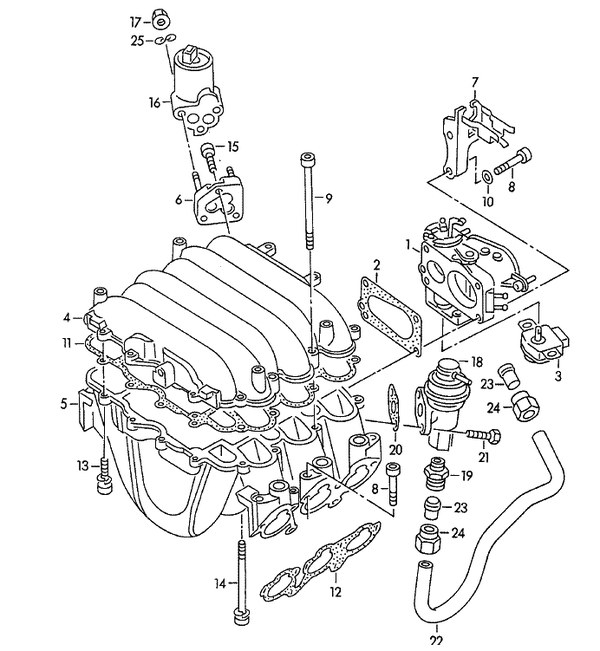

Witam. Wie ktoś może gdzie w Audi A6 z 1997r., 2,6 Quattro znajduje się silniki krokowy? Jak się do niego dobrać?

Trzy śruby. Ale jest nierozbieralny za bardzo. Można go pomoczyć w czymś czyszczącym.
Część nr 16
