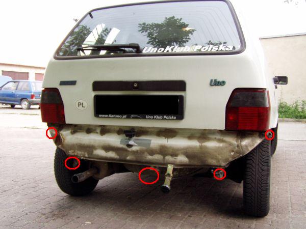

przod:
- dwie sruby pod atrapa, drugie ich konce pod chlodnica, mozna je w dwa klucze zlapac
- dwie sruby trzymajace konce zerzakow i blotnik, najlepiej je odkrecac po zdjeciu plastikowego nadkola, inaczej ciezki dostep
- trzy sruby na spodzie zderzaka, dostep latwy
tyl:
- dwie sruby w blotnikach, najlepiej je odkrecac po zdjeciu plastikowych nadkoli
- trzy sruby ponizej uszczelki klapy bagaznika, bodajze na srubokret, je na 99% bedziesz musial odciac
- jedna sruba obok haka, jedna obok wydechu, dostep latwy
- jedna sruba w bagazniku (zerzak tylny ma na srodku wypustke do mocowania go w bagazniku)
to chyba tyle, z tego co pamietam na klucz 13 sa wszystkie

Dodatkowo do drugiego zdjęcia Przemasa: Trzy śruby u góry, widac je po otwarciu bagażnika
a no tak... u mnie nie ma juz ani jednej orginalnej tylko wszystko na srubie 8, wiec mi sie pomieszalo... z doswiadczenia wiem ze sruba 8 wchodzi i klinuje sie jak sie dolozy jedn podkladke, potem z drubiej strony i wszystko trzyma sie pewniej...
zreszta jak u mnie w otowry po srubach spokojnie wchodzi 10-tka to trzebabylo kombinowac
