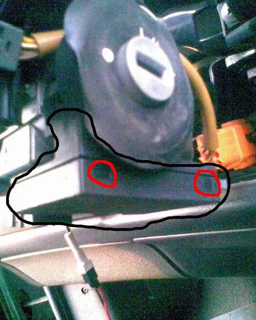

smarowanie stacyjki
witam, chciałem nasmarować stacyjkę ponieważ w zeszłym roku w czasie upałów czasami odmawiała posłuszeństwa. zreszta ten problem był już opisywany przez kilka osób. po zdjęciu pokrywy moim oczom ukazał się taki obraz jak na zdjęciu. nie wiem jak zdjąć to plastikowe ustrojstwo, podczepione pod stacyjkę aby nie popsuć. w manualach nie widziałem nigdzie takiego urządzenia. bardzo proszę o podpowiedź. w załączeniu fotka z góry dzięki

Jak zdejmiesz ten kapturek i ladnie pociagniesz to zejdzie bez problemu (moga byc male zatrzaski). Pamietaj aby wczesniej odpiac kable zasilajace.
A ta skrzyneczka to modul odbiornika immobilizera z cewka.
kapturek to raz
Tego się nie zdejmuje. Z boku kasetki stacyjki masz mały otworek. Musisz włożyć tam coś cienkiego i stacyjka wyskoczy.

mam ten sam problem ze jak jest ciepło to cięzko przekręca sie kluczyk. panowie jakim smarem smarowac stacyjkę??????
> hmmm, no to już sam nie wiem, trochę sprzeczne informacje
Witam. Nie wiem jak jest w F ale pewnie tak samo jak G czyli nie ma potrzeby zdejmowania modułu immo. Wkład stacyjki wyskakuje bezproblemowo. Pozdrawiam

Może byc grafitowy
Na początek link do manuala. Immo nie musisz demontować, robota szybka i łatwa do zrobienia ok.gif
Ja polecam suchy smar choć sam stosowałem grafitowy bo wtedy jeszcze suchego nie znałem ok.gif
witam,
zapytowywuje się szanownych grupowiczów czy miejsce w które wtykam bezskutecznie przeróżne druty i spinacze biurowe jest właściwe. pomimo kilku prób stacyjka nie wyskakuje. załączyłem zdjęcie z zaznaczeniem otworu. aczkolwiek innego otworu nie znalazłem w okolicy ....

ok, udało się zrobić. chodziło właśnie o ten otwór. wielkie dzięki.
