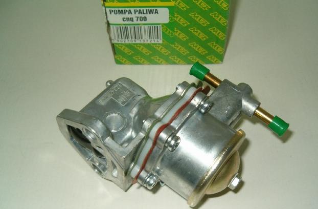

Z tego co widze to kolega ma CC 704 - a w tych autach pompa paliwa nie jest w baku tylko pod maską na silniku i jest napędzana wałkiem rozrządu smile.gif W załączniku zdjęcie pompy

ale koledze sie nie zepsula pompa tylko czujnik a on jest w tym samym miejscu we wszystkich wersjach
> wersjach
Tak po napisaniu posta się kapnąłem smile.gif kiepsko kontaktuje dzisiaj smile.gif
