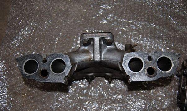

Przed:
Po:
Przed:
Po:
Przed:
Po:
A tak w ramach ciekawostki, odcisk otworów w głowicy w porównaniu do otworów w kolektorze. W głowicy 40mm, a w kolektorze 36mm.
Przepustnica, jak i kolektor są z silnika 1.5 SPi 149C1.000. Oryginalnie o średnicy 36mm. Została rozwiercona na 42mm. Ewentualnie może wydałoby na 43mm, ale o tyle się nie pokusiłem, bo mogłyby być problemy ze szczelnością. Więcej na pewno się nie da bez większej rzeźby, bo nie pozwolą na to uszczelniacze i łożyska osi przepustnicy, no chyba, że to też się przerobi. Przy 42mm nie ma żadnych dziur ani tym podobnych. waytogo.gif Trzeba też rozwiercić podstawkę, która w silniku 1.5 jest stalowa oraz wejście do kolektora, ale to ostatnie można zrobić już samemu za pomocą jakiegoś kamienia szlifierskiego.
Ze swoim kolektorem modzisz, czy skombinowałeś jakiś inny i modzisz w celach "naukowych"? grinser006.gif Widać, że i od strony głowicy jest co robić przy kolektorze ok.gif Mam przeczucie, że i kolektor wydechowy można byłoby poprawić grinser006.gif

a jak próby drogowe? mniej pali? (wątpię...) więcej mocy? lepsza reakcja na gaz? lepsze przyspieszenie i większa Vmax? napisz coś o efektach odczuwalnych, na zdjęciach fajnie to wygląda hehe.gif

Jest wszystko do celów "naukowych" zakupione. grinser006.gif Kolektor dolotowy dalszą część obróbki jeszcze przejdzie, a co do wydechu, to jeśli już to trochę później, o ile w ogóle. 270751858-jezyk.gif

Na razie tylko tyle zrobione jest, co na zdjęciach. Muszę jeszcze dorobić talerzyk i skończyć szlifować kolektor. wink.gif Ale relacja z efektów na pewno będzie. ok.gif
