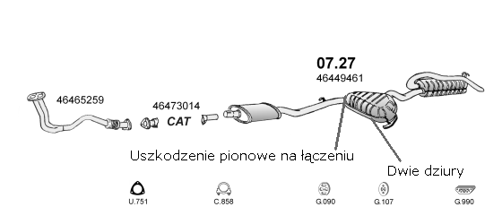

Witam, głośno zaczął chodzić układ wydechowy więc dziś patrze się a tu w tłumiku końcowym jak w załączeniu na obrazku są 2 małe dziury może max 5m średnicy i w łączeniu z rurą z tłumika środkowego dziura w lini pionowej. dość spora. Czy opłaca się to spawać? czy lepiej już wymienić nowy cały końcowy kosztuje około 200 zł. jak sądzicie?
Nowy bedzie dłużej, jak masz migomat to bedzie taniej, załatasz to co jest, a po jakimś czasie dziury pokażą się w innym miejscu
Ja kupiłem za 160 złoty nowy do 1.8 Polmostrów, z tłumikami jest tak ze jak sie juz zacznie sypac to spawanie do dorazna pomoc, roboty tez tyle samo co przy nowym a nawet wiecej bo sciagasz ,spawasz i zakładasz.Jak ktos ci spawa to tez na flache trzeba dać.Kupuj nowy, jaki by nie był minimum 2 lata pojeździsz.Nie zapomnij o wieszkach gumowych bo pewnie sa juz padniete.
Warto byłoby wymienić, ale ja swego czasu zastosowałem bida-patent zlosnik.gif. Łączenie zakleiłem poxipolem a w miejsce dziury w tłumiku (dokładnie w tym samym miejscu co u ciebie) przykręciłem na blachowkręty kawałek blaszki. Blachowkrętów nie żałowałem - przykręciłem wkoło co jakieś 2-3cm i dodatkowo uszczelniłem poxipolem. Druciarnia niesamowita, ale ponad rok czasu wytrzymało zlosnik.gif
Nie warto łatać, lepiej nowy,szybko sie sypie łatany spawanie w innym miejscu go utlenia i tam sito sie robi
