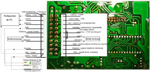

Wygląda na uszkodzony przełacznik, chyba przycisk. Trzeba naprawić, wymienić, wyczyścić, kiedyś to rozbierałem, budowa prosta jak u cepa. Spróbuj na razie przełaczyć na benzynę zwierając na krótko odpowiednie przewody:
Następnie sprawdź napięcie zasilające elektrozawory przy pracy na LPG, może niebieski kabelek przetarty i dlatego jest tylko benzyna? Obejrzyj też płytkę sterownika, czy czasem nie ma wypalonych miejsc przy przekaźnikach (przekaźnik podaje napięcie na elektrozawory, mogło być zwarcie i przepalił sie przekaźnik, jego styki)
Pozdr.
Miałem kiedyś podobnie w Lanosie. Tyle że nie uruchamiał się od razu na gazie .
Przelutowałem styki przekaźnika na płytce Autronica, tego od podawania napiecia na zawory i styki złącza i problem zniknął.
W Autronicu bywa też problemem styk masy. Czasem nie łaczy, albo jest na nim istotny spadek napiecia i stwarza to problemy. Ja w swoim dołozyłem obejscie styku masy dodatkowym stykiem zewnetrznym. Generalnie styki na złaczy Autronica to nie jest pierwsza liga.

Witam kolegów, bardzo dziękuję za pomoc. Awaria została usunięta. Konieczna była wymiana całego Autronika ponieważ zwyczajnie zgnił sobie. Jak go wyjąłem to był siny więc albo go coś zalało albo wiek go wykończył ( blisko 7 lat). Ale autko juz śmiga na LPG bez żadnych problemów. Pozdrawiam
