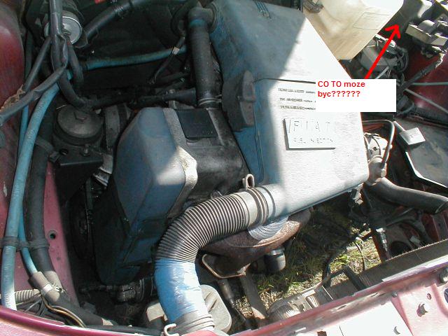

a dokładnie chodzi mi o puszke czarna kolo cewki mam taki sam silnik a nie mam tej puszki co na foto widac (załącznik) i zastanawia mnie co tam moze byc wciasniete frown.gif

Przekaźniki od lambdy i pompy paliwa
czyli to jest silnik na wtrysku i z tad ta puszka czarna no to mi ulzyło ze czegos mi brakuje !

to co oprocz koektora wtrysku zbiornika pompy bylo by potrzebne zeby był wtrysk ale zeby został aparat i cewka zapłonowa taka jak na foto ! ja myslalem ze musi byc usuniety aparat załonowy i zastapiony ta cewka (2 biegunowa) itp. a tu zaczyna sie robic wszystko uproszczone! smile.gif
To napewno jest od alarmu. Silnik 1.1 w uno był tylko na gażniku.
A ta fotka jest z alegro i napewno silnik jest na gażniku bo sie dowiadywałem .

no tak ale puszka od alarmu w tym miejscu i widziałem w kilku samochodach z takim silnikem cus takiego moze to czarna skrzynka!

Ciekawe... hmm.gif Bo na zdjeciu widac tez uklad pochlaniania par paliwa i sonde lambda... zlosnik.gif Znaczy sie, dalej twierdzisz, ze silnik ze zdjecia jest na gazniku... hmm.gifzlosnik.gif

Ja tylko chciałem wiedziec co to za puszka i do czego słuzy na alarm mi to nie wyglada! Nie ma sensu wnikac czy ten silnik to 1.2 czy 1.1 czy ma wtrysk czy nie ma ! wink.gif

No wiec ta puszeczka zawiera w sobie 2 przekazniki i 2 bezpieczniki... skromny.gif Jedna z par (przekaznik + bezpiecznik) pracuje w ukladzie zasilania pompy paliwa, a druga para w ukladzie zasilania podgrzewacza sondy lambda... ok.gif
