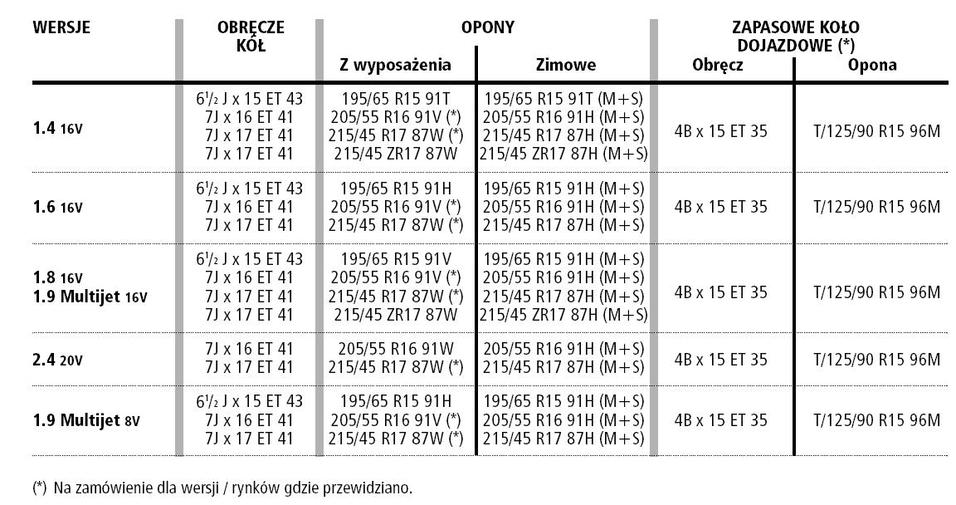

Dzięki! Czy mogę jeszcze prosić o wyjaśnienie, co to jest ET i czy na to też należy zwrócić uwagę? Wg instrukcji, 15'' koło ma ET 43, zaś falgi te np. alledrogo mają ET 35.
Edit: douczyłem się co_to_ET , już wiem, co to ET, ale pozostaje pytanie, jakie zakresy Stilo Multiwagon akceptuje?

"Package will stick out 8 mm (0.3'') farther. Acceptable for most cars." - uwielbiam takie odpowiedzi, czy Stilo zalicza się do 'most cars'?

najlepiej i tak przymierzyć bo u mnie się okazało, że z przodu felga weszła bez problemu , ale oparła sie o zacisk i koła sie nie kręciły
stilo jest jedyne w swoim rodzaju pod KAŻDYM względem angryfire.gifbiglaugh.gif
kolega hevimental ma rację, między zaciskami a felgami jest na tyle mało miejsca, że najbezpieczniej będzie po prostu przymierzyć icon_rolleyes.gif

ja zakupiłem fiatowskie i był zonk

To wtedy zmniejszysz jeszcze bardziej ET.

kup oryginalne alu do stilo i bedziesz miec swiety spokoj
Oryginały pasują najbardziej.

A wie kolega, jakie EZ mają oryginały 15 calowe?
