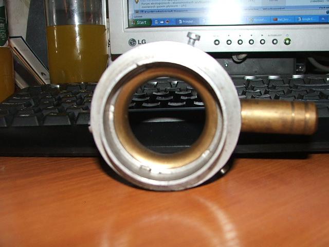

mam mixer do turbo lpg , przeznaczony byl do silnika o poj. 1.2 montowany w dolot. poniewaz autko w którym mial byc zamontowany juz nie jezdzi moge sie go pozbyc za rozsądne pieniądze ok.gif

Jakby kolega mógł zmierzyć i jakąś fotke dokładną zapodać to będę bardzo wdięczny -zle raczej nie kupie ,bo mój mikser musi być na przepustnice od forda sierry zlosnik.gif
fotke i ja bym zobaczyl zlosnik.gif z checia,a zewnetrzna tez zmiesz

> fotke i ja bym zobaczyl z checia,a zewnetrzna tez zmiesz
wew. srednica mixera 38 mm
Ależ to wielgachne shocked.gif - u mnie by nie chodzil za cholere crazy.gif - a wyglada jak zwykly mikser - czyli taki jak ja mam cool.gif
