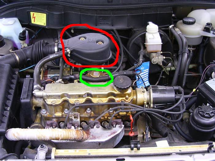

Charakterystyczne elementy tego silnika to wtrysk jednopunktowy (czarna faja u góry), EGR z wężykiem (pneumatyczny), kopułka, brak tulei wokół świec i aluminiowa pokrywa zaworów.
a więc tak, czy mógłby ktoś mi zaznaczyć na tej fotce lub wyjaśnić gzie jest ten wtrysk bo tego nie wiem. Niestety ale jestem zmuszony sam sobie szukać silnika i chcę wiedzieć tyle aby nie kupić innego lub jakiegoś bubla.

wtrysk jest pod czarną puszką zaznaczoną na czerwono
niestety wszystkie jednopunkty opla 1,4; 1,6 i 1,8 maja taką samą puszkę wink.gif
c16nz najłatwiej rozpoznać po zaworze EGR (to ten w zielonym kółku)
co prawda w 1,8 jest taki sam ale sam silnik jest duuużo większy niż 1,6 wink.gif
