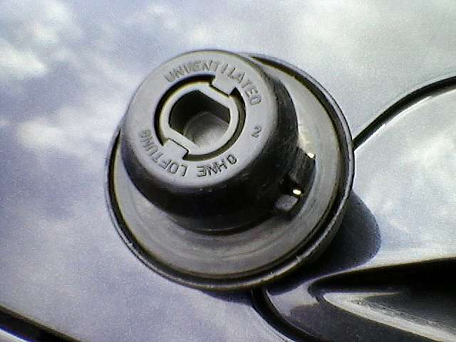

Luknąłem dziś na swój korek i jestem pewien, że się da.
W środku, od strony baku, są 4 wąsy z szarego plastyku. Trzeba je wcisnąć do środka i za pewne zejdzie czarna część korka (uwaga, bo jest tam dość mocna sprężyna, która dociska uszczelkę). Nie robiłem tego, bo zaczepy siedzą dość ciasno i trzeba by dorobić tulejkę, żeby wcisnąć je wszystkie za jednym zamachem.
A, mówiąc szczerze, nie chciało mi się, zwłaszcza, że nie miałem potrzeby narażać korka na kontuzję.
> czy korek wlewu paliwa w eFce jest rozbieralny?
taka wieczorna refleksja: po co? :-D
> W środku, od strony baku, są 4 wąsy z szarego plastyku...

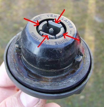

A widzisz, ja mam ten plastyk w środku "ponacinany".
Strzałkami zaznaczyłem co trzeba ścisnąć.

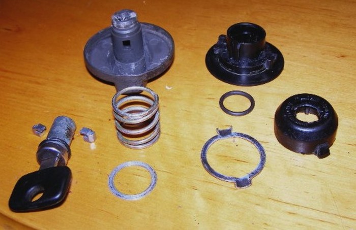

rozkminiłem korek i wygląda tak:
z tym że nie są to takie typowe zatrzaski ale rowek na całym obwodzie
tego czarnego plastiku w który wchodzi "garb" tego szarego ("garb" również
na całym obwodzie szarego plastiku)
trochę sfatygowałem korek ale udało się go złożyć po czyszczeniu i na razie otwiera i zamyka bez zacięć... waytogo.gif
Zaskakujaco wiele elementow jak na taka z pozoru prosta czesc...
