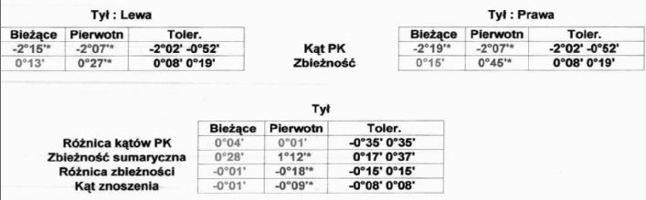

zjadło mi ostatnio oponki z tyłu...
tzn. nie tak od razu, ale w stosunkowo krótkim czasie
ponieważ po ubiegłorocznych wymianach elementów zawieszenia z tyłu
ustawiałem zbieżność, pierwotnie podejrzewałem amortyzatory
okazało się jednak, że to zbieżność się rozjechała i to mocno
poniżej fragment pomiarów, pozostałe (nieistotne) wyciąłem ;-)
jak widać zbieżność znacznie odbiegała od normy
ale nie o tym chciałem ;-)
zwróćcie uwagę na kąty pochylenia kół (w zasadzie nieregulowalne)
lekko wykraczają poza normę, czy mam się tym przejmować?
magik od geometrii powiedział, że jak wymienię sprężyny na nowe to się zmniejszą :-DDD
i ostatnie: kąt znoszenia
przyznam, że pierwszy raz się z tym spotkałem i poczytałem TUTAJ
ot, ciekawostka ;-)
