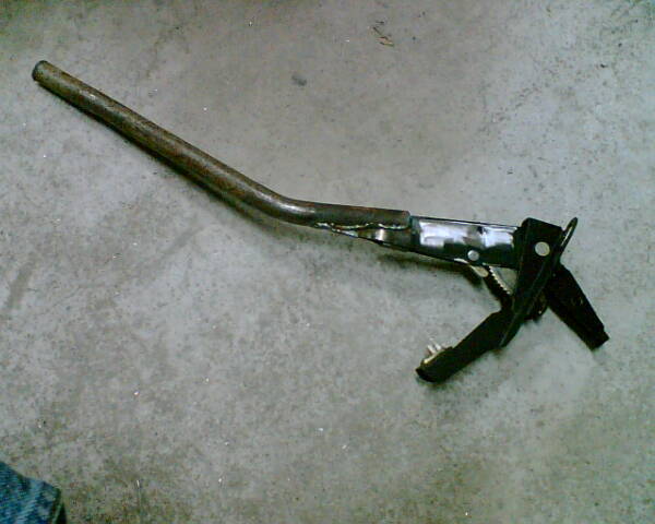

Ręczny rzecz jasna oryginalny, na linkach. Jakie rozwiązanie zastosowaliście w swoich CC / SC tak aby nie kaleczyć łapy przy każdym użyciu ręcznego o obudowę lewarka? Pytanie do rajdowców smile.gif

dospawana wajcha do recznego. nie dosc ze reczny pod ręka koło lewarka, to po przerobieniu zapadki na guzik masz lepszy reczny. bo mocniej pociagniesz.
po jakims czasie jeszcze wydłuzyłem tą wajche ale fotek nie mam

Ja mam tak u siebie, ucięta jest seryjna dźwinia, na nią nałożona jest rurka calowa, wygięta i na tym gąbka z kierownicy rowerowej..zapadki brak...
Jak za drugim pociagnięciem ręcznego zdarłem sobie naskórek z kciuka do samej kości od razu to zrobiłem, pomysł podsunął mi PetePolo, bo ma bardzo podobnie w swojej rajdówce zrobione...

tak, od 3 lat przechodzi...zablokuje ręczny, tylko musze palec wsadzić i popchnąc zapadkę... i stoi.. zlosnik.gif
