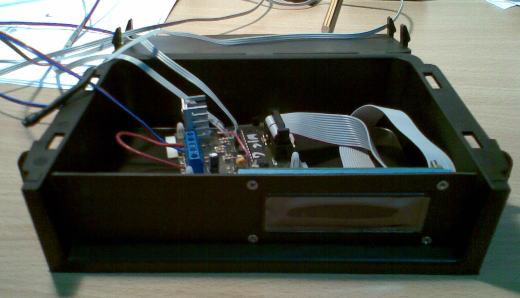

Wstępny montaż elektroniki i wyświetlacza w półce pod radiem.
Teraz zostało wywiercić dziury, wyjść z kablami i podłączyć zasilanie od zegarka oraz przeciągnąć kable do czujki w zderzaku smile.gif
Z przodu dam jeszcze jakąś szybkę, co by tych łebków śrub nie było tak widać smile.gif
daj grube pleksi ~1cm, lakierowane na czarno od tylu, zostaw tylko przezroczyste okienko na wyswietlacz
> wyswietlacz
Zmontuję wszystko, to właśnie będę musiał pomyśleć nad czymś takim, aby estetycznie wyglądało ok.gif

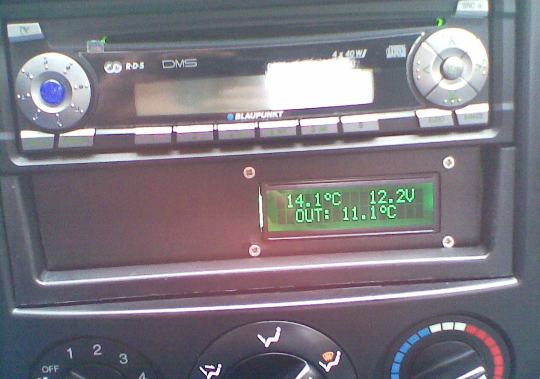

I efekt 3 popołudni jest następujący. (Brakuje jeszcze szybki z pleksi maskującej wkręty.)
Na przywitanie
Przypominajka
Temperatury i napięcie
