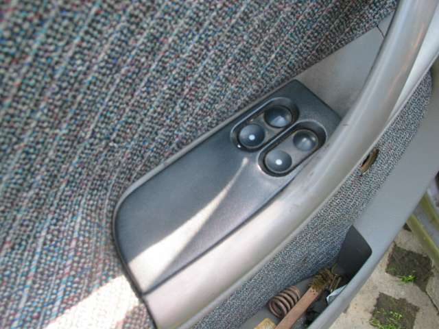

W moim wozie tak to jest wykonane (wykonanie nieoryginalne, tymczasowe-juz od 2 lat...):
Z oryginalnego boczka bez elektryki wybralem Dremelem nieco materialu i wpasowalem przelacznik. U kumpla w Astrze zrobilem to samo, wyszlo chyba jeszcze lepiej niz w moim wozie.

Jak widzisz, mnie sie udalo. Oryginalne korytko jeszcze lezy w garazu...
