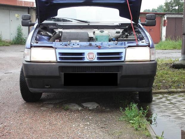

mimo fabrycznych wkładów sferycznych zamontowałem takie dodatkowe lusterka . niestety nie mam zdjęcia widoczności, jedynie "od tyłu" oink.gifhehe.gif

A z immej beczki, skad taka atrapa, he?
