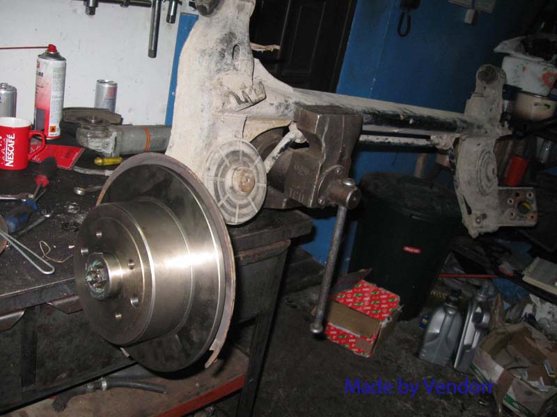

Edit: Na razie tylko taką fotę znalazłem, inne zdjęcie porównujące obydwie belki mam na innym aparacie do którego w tej chwili nie mam niestety dostępu.
Na zdjęciu również widać piękne tarczobębny firmy TRW Lucas biglaugh.gifbiglaugh.gif

Po zrobieniu ponad 1500 km już na tej belce z VA, mogę jedynie wyrazić zdanie - dlaczego fabrycznie nie była ona tam montowana. Trakcja poprawiła się znacznie, szczególnie szybkie krótkie zakręty smile.gif.

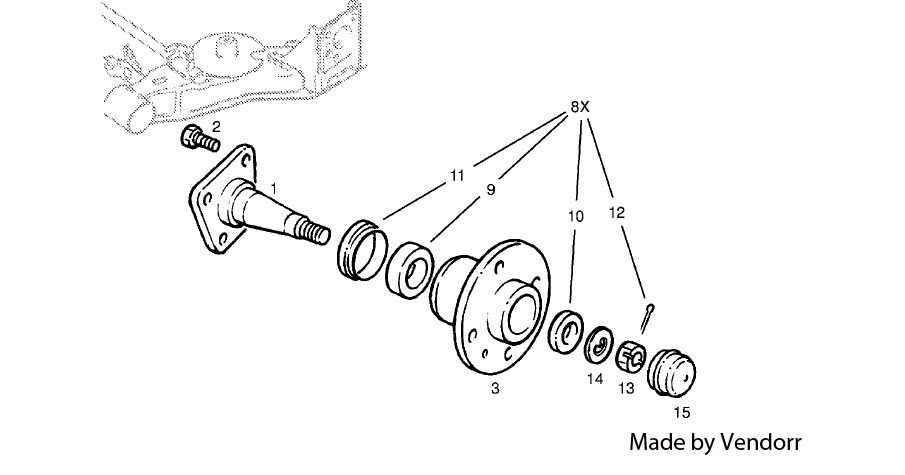

Nieco rozwine wypowiedz kolegi Vendorra . W VA wystepowaly az 4 rodzaje lozyskowania tylnego kola, przy czym mozemy rozroznic 3 rodzje lozyskowania, a 4 to ewolucja jednego z nich.
Wiec od poczatku:
1. W czerwonym owalu zaznaczony jest typ lozyskowania z wymienna piasta i lozyskami waleczkowymi stozkowymi. Tarczo-beben hamulcowy jest mocowany do piasty i stanowi osobna czesc. Na piascie dla systemu ABS mocowany jest pierscien sygnalowy ABS, demontowalny, w bardzo podobny sposob jak w rozwiazaniu numer 3 ponizej.
2. W owalu zielonym przedstawiony jest nastepny typ lozyskowania, jako piasta zintegrowana i nierozbieralna (wystepuje takze dla systemu ABS, rozwiazanie znane z AF, AG i VB oraz pochodnych.
3. Elementy oznaczone jako numer 5 to rozwiazanie, ktore nabyl kolega Vendorr , gdzie tarczo-beben hamulcowy jest jednoczesnie piasta z wymiennymi lozyskami waleczkowymi stozkowymi. Dodatkowo, na piascie bebna mozna osadzic pierscien sygnalowy systemu ABS, co prezentuje fotka kolegi (miejsce mocowania pierscienia sygnalowego systemu ABS).
4. Element oznaczony numerem 17. Piasta zintegrowana, nierozbieralna, przeznaczona dla silnikow C25XE. Od pozostalych rozni sie iloscia otworow srub mocujacych kolo-5. Wsytepowala tylko z systemem ABS.
Konkluzje:
- najbardziej optymalne sa rozwiazania 1 i 3, gdyz daja Nam mozliwosc wymiany samego lozyska piasty (koszt lozyska dobrej firmy to ok. 50 PLN, cala piasta zintegrowana to koszt 250 PLN i wyzej),
- mozna spokojnie stosowac dla systemu ABS poprzez demontowalny pierscien sygnalowy systemu ABS i mozliwosc montazu czujnika ABS kola tylnego w otworze belki tylnej (rysunki prezentowane powyzej przez Vendorra; nie zrazajcie sie innym ksztaltem wtyczek systemu ABS od VA w systemie 1 i 3 -wystarczy zarobic nowe wtyczki z systemu 2 lub 4 na przewod od czujnika ABS do wtyczki oryginalnego ukladu z AF,
- kazdy powyzszy typ piasty mozna montowac na belkach AF i VA zamiennie i nie ma z tym zadnych problemow (piasty dla hamulcow bebnowych rowniez sa identyczne- wedlug powyzszych kryteriow- dla systemow hamulcowych tarczowo-bebnowych).
Jak wizualnie rozpoznac poszczegolne typy lozyskowania:
- typ 1 poznamy po stalowym kapturku zakrywajacym nakretke regulacyjna lozyska piasty (czesc numer 15 z powyzszego rysunku) i srubie mocujacej tarczo-beben do piast (jezeli przy demontazu sruba zostala zerwana i ponownie nie wkrecona, pozostanie w tarczo-bebnie otwor na jej osadzenie);
- typ 2, taki jak w kazdej typowej AF, brak kapturka (widoczne jest wtedy wglebienie w osi piasty);
-typ 3 poznamy po kapturku zakrywajacym nakretke regulacyjna lozyska piasty i braku sruby oraz otworu na srube w tarczo-bebnie;
-typ 4, jak w typie 2, liczymy otwory w piascie...
Dodatkowo zwracamy uwage na obecnosc czujnika ABS we wspomnianym miejscu (typ 1 i 3 ) lub gniazda wtyczki czujnika ABS w centralnej czesci piasty, z tylu (2 i 4).
Przyjete przeze mnie typy rozwiazan sa tylko umowne, na potrzeby tego watku.
