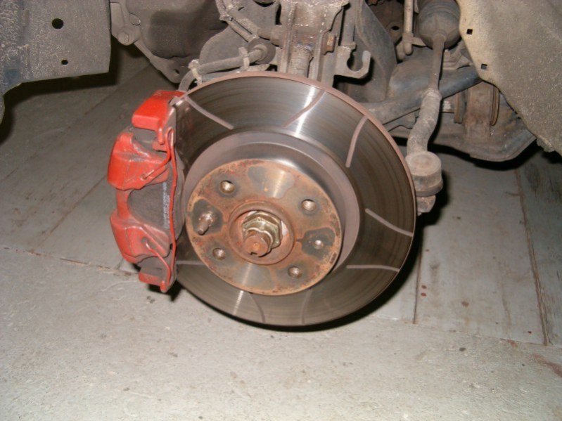

Jako ze zachcialo mi sie dzis zmieniac kola na zimowe, to przy okazji zobaczylem co tam slychac w hamulcach 270751858-jezyk.gif
A tak to wyglada:
Tarcze (Brembo MAX) byly zakladane w lipcu i od tego czasu zrobilem na nich okolo 10 kkm. Jak na razie to jestem bardzo zadowolony smile.gif

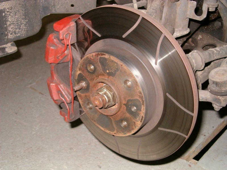

A tu jeszcze z innego profilu:

W tej chwili mam wlozone klocki ETF i musze stwierdzic, ze sa strasznie ch...we frown.gif Sa zbyt miekkie i bardzo szybko sie scieraja, bede je musial wymienic na cos twardszego. Domyslalem sie ze te rowki na tarczach beda bardziej scierac klocki, ale nie myslalem ze az tak, teraz to normalnie szok yikes.gif juz mi zeszlo przeszlo 1/3 grubosci klocka. Poza tym jak latem mam fegi alu to strasznie szybko sie brudza od tego pylu z klockow i trzeba czesto myc, dobrze ze teraz jezdze na stalowych i nie bedzie tak widac 270751858-jezyk.gif

Mam takie same tarcze (180 zł/kpl. cool.gif) i klocki Ferrodo premier. Pociesz się, że też brudzą, ale na brązowo! hehe.gifZa to na szczęście żadnych efektów dźwiękowych. Było do przewidzenia, że te nacięcia na tarczach powodują szybsze zużywanie się klocków oslabiony.gif, ale jak to hamuje!!! Niestety, coś za coś.

swego czasu jeździłem na Brembo max w peugocie 205, i doszedlem do wniosku że do "normalnego" uzytkowania auta zupełnie sie nie nadają.. wzrost siły hamowania , opóźnienie i odporność na fallding nie rekompensują kosztów wynikających z kupowania klocków ... ja mialem klocki Ferrodo Premium, ATE, Lockhead (Delphi) i żadne nie wytrzymały dłużej niż 20 kkm... dobrym rozwiązaniem jest zmiana na standardowe Brembo (bez rowków) - są znacznie lepsze od fabrycznych a klocki wytrzymuja znacznie wieksze przebiegi

efektow dzwiekowych tez zadnych nie mam, tylko to pylenie...

Bardzo słuszne spostrzeżenie uszczelniacz półosi ci przecieka miłej roboty

ech... tyle to i ja wiem, tylko ze tak sie zbieram i zbieram, i jakos sie za to zabrac nie moge... frown.gif
