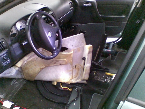

Witajcie,
sądziłem że woda kapała po głośnikach w drzwiach przednich ale ilość tej wody wyklucza taką możliwość,
pod wykładziną w miejscu nóg pasażera mokro, pod nogami kierowcy jeszcze więcej wody, do tego po stronie lewej mokre wygłuszenie grodzi aż gdzieś powyżej płyty pedałów mocowanej na ścianie grodziowej, po stronie prawej mokro "tylko" pod wykładziną,
proszę Was o typowanie gdzie może przeciekać woda?
dzięki za wszelkie pomysły i podpowiedzi, jutro będę walczył z suszeniem auta ale będę chwilami mógł zerknąć na kącik i będę szukał w/g Waszych typowań,
w załączeniu foto poglądowe dzisiejszej walki,
brat
Na szybko przychodzi mi parę rzeczy ale nie znam przeszłości auta .
Szyby przedniej nie wymieniałeś -może żle wklejona .
Płynu chłodniczego nie ubywa?
Może łączenie z nagrzewnicą (uszczelnienie )puściło ,ja tak miałem .
Jaki smak ma woda ,jak słodkawy i lepkowaty trochę to płyn.
tak czy siak do zdemontowania cała wykładzina a co za tym idzie mech, wybieraka ,bo inaczej cięcie wykładziny po środku, lepiej zdemontowac wybierak ostanie cała wykładzina .
Najtrudniej jest osuszyć tą gąbkowatą część ze ściany grodziowej .
jest to łamiąca i krusząca rzecz..
A może jakiegoś korka w podłodze brak ,ale tu to nie pomoge bo nie bardzo wiem gdzie się znajdują .
Na razie tyle ..
Nie naprawiałeś przypadkiem mech. wycieraczek ,może przy podszybiu coś nie tak złożone i zacieka ,ale to problem w F-ce byl ,nie pamiętam jak w G.
Szyber masz ?
A odpływy z podszybia drożne? W poprzedni aucie miałem zapchane odpływy i po ulewnym deszczu wodę po kostki w samochodzie. Wlewało się przez nagrzewnicę. Tydzień suszyłem auto, bo też ze stajni Opla więc kupa gąbki na podłodze.

nie, zresztą płyn śmierdzi, a to co ja mam to czysta woda,

korka w podłodze nie brakuje, to coś na grodzi lub podszybiu, bo wygłuszenie grodzi jest mokre wysoko, chyba nawet powyżej tej płyty z pedałami,
w G wymieniałem mechanizm na nowy ale tam nie ma praktycznie nic źle poskładać,
szybera nie mam,

hmm, dobre pytanie, uszczelniłem jedno miejsce przejścia przewodów w podszybiu, przechodzi obok też linka maski, muszę na to zwrócić uwagę hmm.gif

Nie lekceważ potęgi kapilary. U mnie był malutki otworek w podłodze przy progu (wkręt mocujący wiązkę przerdzewiał). Przez ten otworek nassało tyle wody, że cała strona pasażera do wysokości tunelu była mokra. Z gąbki wycisnąłem ok. szklanki wody.
O tak. W moim wozie "ulotnil sie" korek zaslepiajacy otwor w podlodze na wysokosci fotela pasazera...Dywanik byl suchy, gabka zas namokla "prawilnie" az po poczatek sciany grodziowej...
Co do AG: zainteresowalbym sie wlotem powietrza do wentylatora kabinowego...

sprawdzę to jeszcze ale gdy pracuje klimatyzacja widać pod autem wodę, natomiast u mnie było wody rzędu... litra, a raczej więcej angryfire.gif

Ja jak kupiłem miałem mokro ale przesyszyłem
ale teraz ubywa mi płynu i to dużo gdzie jest to łączenie, które przepuszcza i leci do środka

hmm.gif dobra, w przyszłym tygodniu targam podszybie, mechanizm wycieraczek i sprawdzam dokładnie co tam widać palacz.gif
