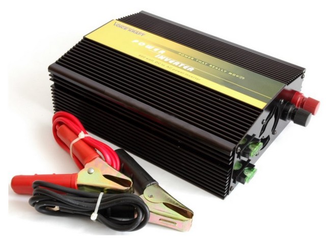

myślę coraz poważniej o zakupie samochodowej przetwornicy o takiej np.
przykładowa aukcja

Aukcja nie może być przykładowa, podaj konkretnie, którą chcesz kupić. W zasadzie najważniejsza różnica między poszczególnymi modelami to ich moc. Ta przykładowa ma moc 300W (nie daj się nabrać na 600W w tytule aukcji, to moc szczytowa) i nie powala na kolana. Zależy co chcesz z niej zasilać. Jak będziesz już wiedział co do niej jednocześnie podłączysz, zsumuj moce tych urządzeń i będziesz wiedział czego potrzebujesz.

Policz: załóżmy, że zafundujesz sobie urządzenie zdolne dostarczać moc 600W i taką moc będziesz pobierał. Przetwornica to nie perpetuum mobile, ilość energii na wyjściu, zakładając 100% sprawność musi być równa ilości energii pobranej z akumulatora. 600W przy napięciu 12V daje prąd 50A. Akumulator 50Ah po godzinie wyzionie ducha. A tak naprawdę po 1/2 godziny będzie koniec. I to zakładając 100% sprawność. Nie wspominam co prąd 50A zrobi z przewodami instalacji jeśli nie podłączysz przetwornicy wprost do akumulatora grubymi kablami.
Jeżeli będziesz używał podczas jazdy to nie wiem jak zniesie to alternator i czy wydoli z ładowaniem.
Oczywiście można podłączać urzadzenia o mniejszej mocy, ale wtedy po co przetwornica? Jest masa urządzeń małej mocy przystosowanych do napięcia 12V
mam do zasilenia max 150W

Taką (z tym, ze napięcie wejściowe 24V) ma kolega właśnie w TIRze. Pierwszy egzemplarz działał 10 minut i zjarał się, drugi już działa rok. Służy mu głównie do zasilania "kina domowego" grinser006.gif (raczej "samochodowego" grinser006.gif ) i daje radę. Z tym, że on ma akumulatory przez duże "A" wink.gif

Człowiek pisze w opisie aukcji: "sprawność 100%". W takim razie po co wentylator chłodzący? wink.gif Skąd się bierze to ciepło? Z kosmosu? wink.gif Część energii z akumulatora idzie na ciepło i to sporo skoro nie wystarczy zwykły radiator i musi być wiatrak. Pewnie ma z 70%. Trzeba więc liczyć się z poborem prądu z akumulatora rzędu 16A. Na dwie godziny powinno wystarczyć ale auta pewnie już nie odpalisz.
Człowiek dodaje do przetwornicy przewody do zapalniczki. No nie wiem... Skoro przewidziana jest na moc 300W, to czy instalacja samochodu wytrzyma 25A? hmm.gif
Swoją drogą, to nie bardzo chce mi się wierzyć w te 300W... Pewnie krzywa wydajności ostro spada w dół w miarę wzrostu obciążenia wink.gif
