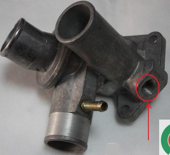

Pytanie brzmi czy TEN termostat będzie pasował.
Widziałem TEN opis i wydaje mi się, że mój jest inny od tego z aukcji frown.gif
Pomóżcie bo nie chcę już gotować mojego SX'a.
Nr mojego cuda to ZFA14600004647004.
Cześć
Ten z aukcji nie będzie pasował, gdyż nie ma miejsca na czujnik temp. płynu chłodzącego. Trzeba by wywiercić otwór i nagwintować.
Wg mnie lepiej poszukać takiego pasującego bez problemu.
Na allegro nie widać pasującego, ale może to pomoże w odnalezieniu dobrego.
Aha i jeżeli termostat ma wyjście na ogrzewanie kolektora (taka mała rureczka), to nie będzie miał miejsca na czujnik. Jeżeli wyjścia nie ma, to miejsce na czujnik będzie. To taka zależność, bo w 1.5 wyjście na grzanie kolektora jest na rurze idącej od pompy wodnej.
Wywiercić dziurkę i nagwintować to nie problem, ja byłem do tego zmuszony bo jedynie takie termostaty były, trudno, się wywierciło i działowywuje cool.gif
terrmostat będzie pasował bo mam taki w swoim i jest już miejsce na czujnik,tylko ja w swoim nie mam tego krućca (po co to niewiem.gif)

Ten dodatkowy cienki kruciec to właśnie opisywane przeze mnie wyjście na ogrzewanie kolektora dolotowego. wink.gif

U mnie jest taki sam jak ten od przepustnicy, no może minimalnie grubszy ale niewiele.
No to zamawiam ... razem z uszczelką pod pokrywę silnika bo mi rzyga olejem angryfire.gifsciana.gifbeksa.gif
