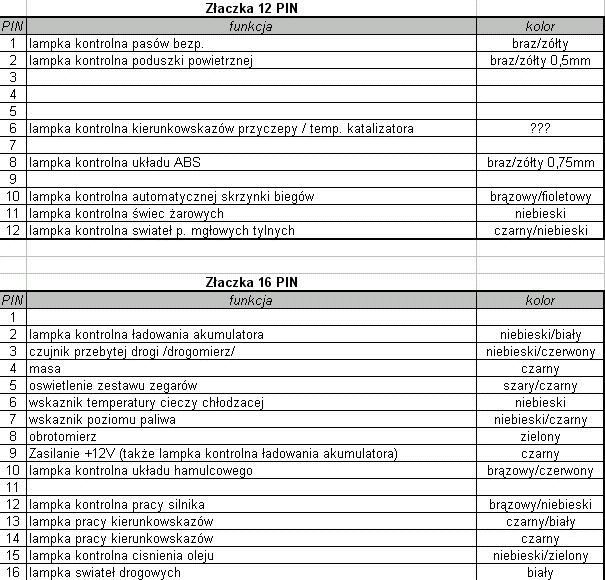

kabel od zegarów powinien iść też na TID / MID i tam go najłatwiej wydłubać, bo podłączanie miernika pod zegary wydaje mi się jakoś mało wykonalne
gaśnie tylko na gazie, na benzynie nie - tylko zapala się CE

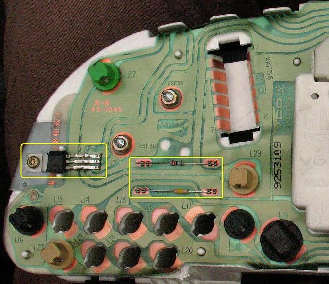

> W moim przypadku mam problem
> ze wskaźnikiem ilości paliwa (...)
> Wskaźnik temperatury też inaczej się zachowuje
Jeżeli oba wskaźniki Ci wariują to zazwyczaj jest to kwestia stabilizatora napięcia lub rezystora koło niego, gdzieś było o tym ale szukajka mnie nie lubi sciana.gif
po lewej stabilizator, po prawej rezystory :
Że niby co? któryś się zfajczył i trzeba go wymienić?
I
mógł paść stabilizator, wymienia się bez lutowania - jest przykręcony jednym torx'em (chyba 10). Odkręcasz, wysuwasz z gniazda (te trzy rurki widoczne na focie). Wstawiasz nowy i przykręcasz.
II
Może być też walnięty rezystor, który 'filtruje' / ustawia wstępnie napięcie na wejściu stabilizatora. Jak się przyjrzałem focie to chyba ten górny. Opcja na sprawdzenie to zmierzyć omomierzem, wcześniej tylko upewnić się czy jak podepniemy miernik to równolegle do opornika nie będzie jakiegoś innego oporu (zegarki itp) które będą zaburzać pomiar. Ewentualnie można przeciąć jedną nogę - w połowie, żeby było zlutować z powrotem.

nie pisz glupot . ten rezystor jest odpowiedzialny za dokladne ustawienie nap. wyjsciowego stabilizatora . jezeli go zmniejszysz to nap wzrosnie .zwiekszysz to zmaleje dokladny wyklad znajdziesz na elektrodzie . co sprawdzic jak szaleja zegary temp i paliwa znajduje sie tu http://forum.astratuningteam.pl/viewtopic.php?t=22293. temat dotyczy zeg. temp ale to samo dotyczy wskaznika paliwa jak oba szaleja to albo stabilizator albo duze spadki na zasyfionej instalacji na odcinku aku- tablica wskaznikow
> stabilizatora
sorka, zapamiętałem jako ustawienie na wejściu - mój błąd
ale to co napisałeś tylko potwierdza, że jeżeli rezystor już nie trzyma parametrów to wskazania będą przekłamane.

z tego co prześledziłem dzięki pomocy i wskazówkom nieocenionego użytkownika MARPAS, który podpowiedział mi zajrzenie na 'elektrodę' - stabilizator daje napięcie 10v i opornik jest za nim żeby zbić napięcie do niższego (znalazłem post o 9,6V - specjalnie zaznaczam napotkaną wartość, żebyś nie był społecznie zobowiązany do poprawy mojej wypowiedzi, bo w praktyce jest 9,56V) i rzeczywiście byłem w błędzie jeżeli chodzi o o kolejność elementów w obwodzie - teraz to zrozumiałem.
Ja zazwyczaj korzystałem z opornika do 'zbicia' napięcia, a stabilizator wykorzystywałem do jego wyrównania
(dla marpas-a/ki: wcześniej z 17,5 V po trafie zbijałem opornikiem do 12V i dopiero po zbiciu stosowałem stabilizator - stąd takie przyzwyczajenie że opór jest przed stabilizacją)
a co do opornika to spotkałem się z elementami, które miały dokładnie połowę swojego 'oporu właściwego' (takiego jaki miał mieć fabrycznie) i podejrzewam, że zmiana ta nastąpiła na skutek zwyczajnego przegrzania - uszkodzenie ( i ewentualne defekty) sieci krystalicznej samego materiału, z którego wykonano opornik.
