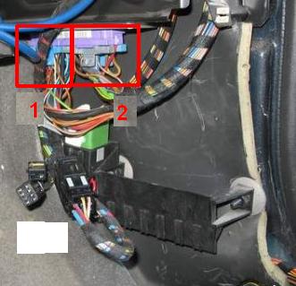

Podłączyłem wyświetlacz MID w/g instrukcji ze stronki astraauto. Mam OPLa Astrę z silnikiem 1,6, 8 zaworów , rok 1999 wyprodukowana w Gliwicach. Mam problem z wpięciem się do czujnika wtrysku. W instrukcji wyczytałem, iż powinien to być pin nr B12, lecz w której to ma być kostce, bo są 2 po 2X12 pinów każda. Czy ma być to kostka bliżej przodu auta czy ta bliżej fotela pasażera?

Na rysunku zaznaczyłem 2 kostki, każda ma po 2 rzędy po 12 pinów.
Czy mam się wpiąć do kostki 1 czy też 2, bo oznaczeń ABCD nie potrafię odnaleźć?

Nadal jednak nie mogę sobie poradzić z czujnikiem wtrysku. Otóż w kostce ECMa nie mam pinu B12. Dokładniej rzecz biorąc miejsce na pin 12 jest puste. Mam opla z 99 roku, produkowanego w Gliwicach, silnik 1,6 na 8 zaworach. Proszę o pomoc bo już głupieję gdzie mam wpiąć ten przewód.
Jeśli pinu nie ma w kostce wiązki przewodów - trzeba pin dorobić. Jeśli pinu nie ma w gniazdku na płytce ECM - to chyba nie będziesz miał wyświetlania spalania.... Od sprawdzenia obecności i aktywności tego pinu należało zacząć zabawę w dokładanie MID.
Pozdr.
Niestety , gliwickie nie mają na ECU żadnego kabla , więc trzeba znaleźć właściwy pin i dorobić złącze.
Podłączyłem się do pinu B12 bezpośrednio w ECU. Wszystkie odczyty już MID dostaje, jednak są one fałszywe, bo oprogramowanie jest do większego silnika.
