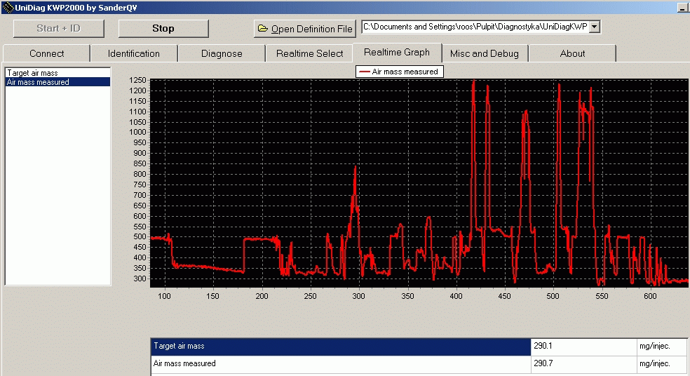

Jakiś czas temu pisałem o tym że moje JTD kopci przy mocniejszym bucie i nie mogę sobie z tym poradzić... Trochę pomagało zatkanie EGRa, ale zauważyłem wtedy zwiększone spalanie i żrący dym z wydechu. Ostatnio kupiłem sobie VAGa i postanowiłem raz na zawsze z tym skończyć i licze na Waszą pomoc smile.gif W ECU nie ma żadnych błędów EGR sprawny. Poniżej wykresy z pomiarów robione na włączonej klimie.
Wykres 1 - dość mocno wciskałem gaz...
Wykres 2 - jazda tak do 3000obr/min
Kopcenie występuje przy pierwszym depnięciu - nawet stojąc na postoju jak wcisne gaz to kopci... Jakies sugestie?? Jedyne co mnie martwi to za mało powietrza wpada... tylko czemu tak się dzieje?

Czas wtrysku i ilość paliwa podwyższona , ale zrób screen bez klimy , bo tak nie mam odniesienia .
A trendy daj na jakiś zewnętrzny serwer w dużej rozdzielczości żeby dało się coś z nich odczytać wink.gif

Przydałoby by się jeszcze zamiast oczekiwanego ciśnienia doładowania wrzucić na wykres dawkę paliwa ok.gif

Jeśli żądane jest 1100 a mierzone 700 to różnica jest spora... Tylko czemu tak się dzieje - wina przepływki czy nieszczelność pomiędzy przepływką a turbo??

> Poniżej zamieszczam najnowsze pomiary bez klimy:
> Podczas jazdy:
Generalnie to wskazanie z przepływki jest zbyt małe , choć nie ma się co spodziewać że osiągnie wymaganą wartość przy nówce .
Turbina maksymalnie powinna dawać ok. 1050 mbar , więc można przyjąć , że jest w porządku .
