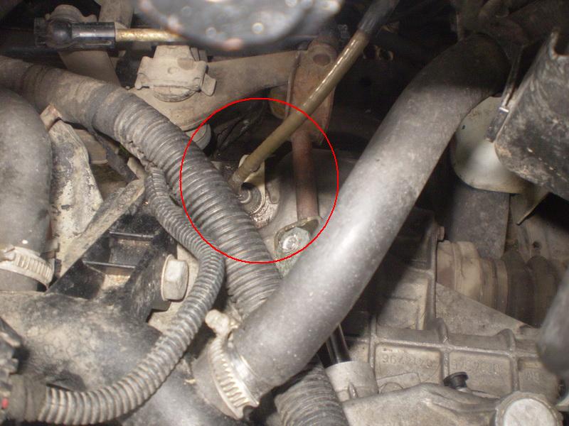

Dalszy plan:
I z bliska:
Dzięki za wsparcie, wymiana rzeczywiście prosta. Jedyne małe problemy to wpasowanie gumy zaślepiającej otwór w grodzi (wskakuje sama po dawce smaru) i dojście do mocowania na skrzyni - z zasilaniem typu "junkers" mam tam kłębowisko węży. No ale to drobiazgi - dwie godziny spokojnego dłubania przy radyjku i po problemie.
