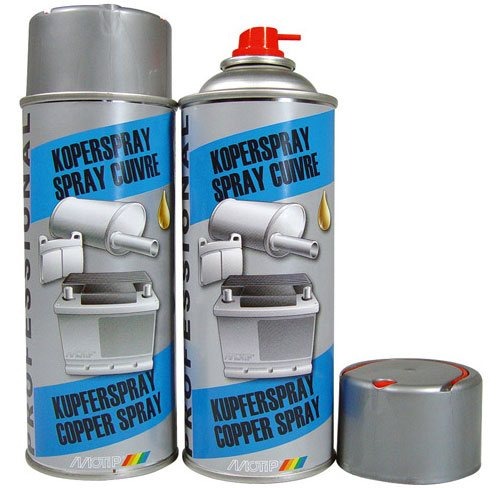

hmm.gif zawsze używam miedzi w sprayu i nigdy mi się hamulce nie zapiekły? hmm.gif
Dokładnie takim:
wysmarować można byle czym wysokotemperaturowym bo i tak za rok trza rozebrać biglaugh.gif

najważniejsze jest to, żeby wszystko dokładnie oczyścić z rudzielca, i dopiero smarować oink.gifzlosnik.gif

Ja daję smar grafitowy i jest bardzo dobrze. Nie ściera się i jest odporny na temperaturę 270751858-jezyk.gif
