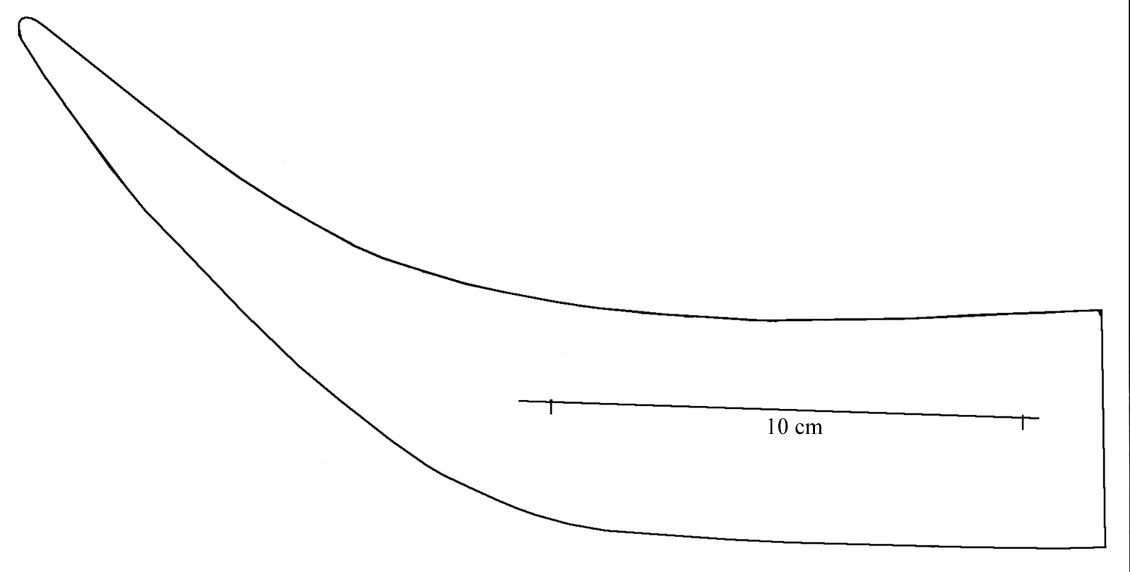

ma ktoś może jakiś szablon do tych folii ??
czy trzeba samemu się bawić i kombinować??
bawić i kombinować, albo szukać....
To nic skomplikowanego, odrysuj na zwykłej kartce.... jak nie zapomnę to na fotce zaznaczą skąd dokąd jest oryginał...

> odgrzeję trochę...
Ja mam.
W załączniku jest.
Tak jak @Tomtom radzi.
