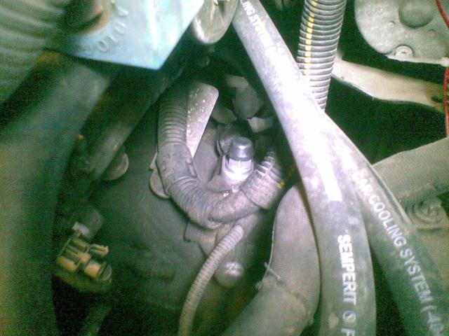

Czy ten odpowietrznik .. to je ono? Na fotkach niżej z kapturkiem i bez.
Tak to ten odpowietrznik, nawet nie wpadłem na pomysł aby go odkręcić, ja męczyłem się z mała dziurką biglaugh.gif

Po wetknięciu palucha w dziurę olej wydaje się być klarowny taki czerwonawy. Nie taki paskudny jak u ciebie. Może nie trzeba by było wymieniać hmm.gif. Tylko dolać. Bo tak jak wspominałem ślimaczy się na simerigu i kto wie ile go tam jest. A nie mam jak sprawdzić bo tego cholernego korka inspekcyjnego nie ma jak odkręcić. Dziś jeszcze próbowałem się za niego zabrać ale nie mam 13 sześciokątnego takiego krótkiego żeby tam podejść. Tzn w garażu znalazłem taki zestaw ale akurat 13 brak buu.gif. Oczkowy wielokątny przeskakuje mi bo nie łapie całego łba. Co za małpa tak to dokręciła angryfire.gif.
