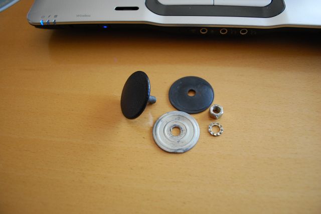

wsadzić gumę-uszczelkę, która jest w drzwich lewych i prawych po zdjęciu boczka pasuje idealnie i niec nie trezba kombinować (znaczy kleić)
jakbys chcał to mam oryginalna zaslepke przykrecaną... info priv

widze ze z Lublina kolega. podjedź do mnie to Ci dam zaślepke która idzie w oryginale do szyby zamiast wycieraczki ale nie do seja zlosnik.gif rozmiar idealny do szyby seja
Chodzi o opla ?
