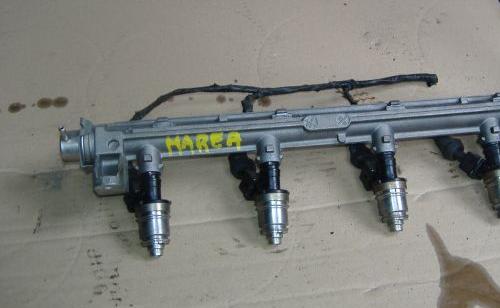

Jak zdemontować regulator ciśnienia paliwa? Wystarczy podważyć te blaszki śrubokrętem? czy po takiej operacji da się go zamontować ponownie?
Potrzebuję podmienić na próbę.
marea 1.8
Wysuwasz tą jedną blaszkę, i wyciągasz regulator. Też używałem śrubokręta do ruszenia tego zabezpieczenia. Da się założyć/
W układzie na zgaszonym silniku jest ciśnienie?
Trzeba się przygotować, że trochę paliwa wyleci?

jest cisnienie...jak mowisz:) ok.gif
