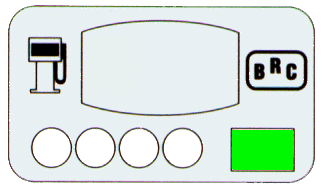

Jadę sobie na rozgrzanym już silniku spokojnie ok. 100km/h. Nagle zauważam, że diody na panelu BRC zaczynają migać jak na dołączonym rysunku: pierwsza z prawej na przemian kolorami czerwonym, zielonym i żółtym, druga z prawej tylko zielonym. Wiem już że oznacza to przesyłanie sygnałów sondy lambda nie emulowanych lub sondy lambda nie działającej poprawnie.

Sprawdzał gazownik laptopem podczas jazdy? Może wystarczy korekta pozycji reset krokowca, a nie wymiana sondy lambda. Warto sprawdzić.

U mnie na dokładnie taki sam błąd pomogło przepięcie masy centralki z akumulatora na silnik...sprawdź jak Ty masz podłączone...wcześniej jak jechałem do Krakowa w trasie potrafił mi się włączyć błąd co najmniej raz...po przepięciu droga do Rabki Zdrój i zero błędu...poza tym wcześniej lapkiem sprawdzone, że lambda oscyluje (stąd pomysł, żeby przepiąć masę)...zmianie uległo też wskazanie gazu...po przepięciu z 8 litrów rezerwy zrobiły się 4 litry ale moim zdaniem teraz pokazuje stabilniej i jak dla mnie - lepiej...

Na punkt masowy silnika czyli fizycznie "na silnik"...nie na karoserię, nie na akumulator (mimo, że masy tam i tak dochodzą)...chodzi o to, że na kablu masowym też mogą być straty. Idea jest taka, żeby centralka miała taką samą masę jak sonda lambda...
