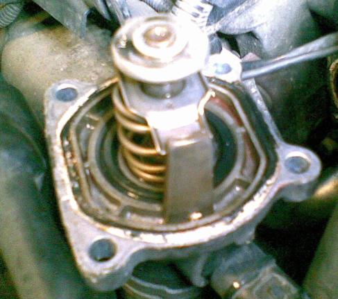

Czy to na fotce jest termostat?
Dziś w ramach innych prac wyciągałem akumulator i znalazłem przypadkowo przyczynę powolnego, ubywania płynu. Ciekło na łączeniu. Na razie dokręciłem cztery śruby i chyba przestało, ale jak zacznie znowu, to czeka mnie pewnie wymiana uszczelki.
Na fotce jest m.in. termostat wink.gif.
Ta część z grubym wężem i czujnikiem.
Jakby co, to uszczelka 63 38 009.
> Na fotce jest m.in. termostat .
hmm.gif To co tam jeszcze jest? oprócz oczywiście reduktora LPG wink.gif i wążów. Gdzieś tam z tyłu jest jeszcze dopięty chłodzony cieczą EGR ale tu go nie widać.
Reszta tego aluminium to jest chłodnica EGR-a. Zawór jest nad nim, z tej perspektywy, mniej więcej za dolnym wężem reduktora.
A propos termostatu w tymze silniku...Rozebralem takowy na czesci skladowe: bardziej kretynskie rozwiazania techniczne mozna znalezc tylko w samochodach, no tych...poludniowych producentow spineyes.gif
W warsztacie poniewieral sie egzemplarz rozebrany na czesci skladowe jako "pokazowka" zupelnie zbednej budowy modulowej, majacej na celu pozbawienie uzytkownika pojazdu kilku biletow NBP... facepalm.gif
hmm.gifCo w tym termostacie cię tak zirytowało? Dość oględnie wiem że termostaty w tych silnikach są otwierane i zmykanie elektrycznie co podobno ma być lepszą i nowocześniejszą konstrukcją, dającą większą precyzję działania. Nie znam niestety szczegółów a zapewne diabeł tkwi w szczegółach.
> szczegółach.
Szczegolow sie czepilem. Jest to element nierozbierlny, a cholernie drogi w zakupie, jak na tak proste urzadzenie. Kiedys dostepne byly same wklady po ok 80 PLN (brat pracowal w ASO Opla), ale je wycofali. Typowa konstrukcja nastawiona na drenaz kieszeni uzytkownika. W przypadku awarii termostatu siada jego wklad lub element sterujacy, co w starszych konstrukcjach skutkowalo wymiana termostatu za 40 PLN, a tutaj nalezy wymienic cala obudowe z termostatem, bo element sterujacy jest w niej zaprasowany. Koszt w ASO: 850 PLN... facepalm.gif. Wymienialismy ostatnio klientowi, zakupilismy uzywke za 150 PLN, bo cena nowego wywolywala u klienta ugiecie kolan i bezwlad miesni szczeki dolnej...
> masakra
Szkoda ze calosc gdzies sie zapodziala, bo chetnie wstawilbym fotke tej "innowacji"...
> bo element sterujacy jest w niej zaprasowany. Koszt w ASO: 850 PLN... . Wymienialismy ostatnio
> Pozdrawiam
Sprawdź czy w tej firmie nie znajdziesz wkładu do tego termostatu.
Link
Podobnie jest skonstruowany termostat w Y20DTH. Nowy koszt ok300 PLN. Koszt wkładu w tej firmie 25 PLN. Wymieniałem i nie narzekam. yay.gif
> Link
jeżeli Tosh napisał że wkład jest zaprasowany w obudowie to wątpię żeby była możliwość jego wymiany,
brat
Niestety, zaden z oferowanych przez Mere wkladow nie pasuje, sprawdzone.
W DTH i owszem, mozna wymienic bez problemu sam wklad, w Z16XEP nie jest to mozliwe.
