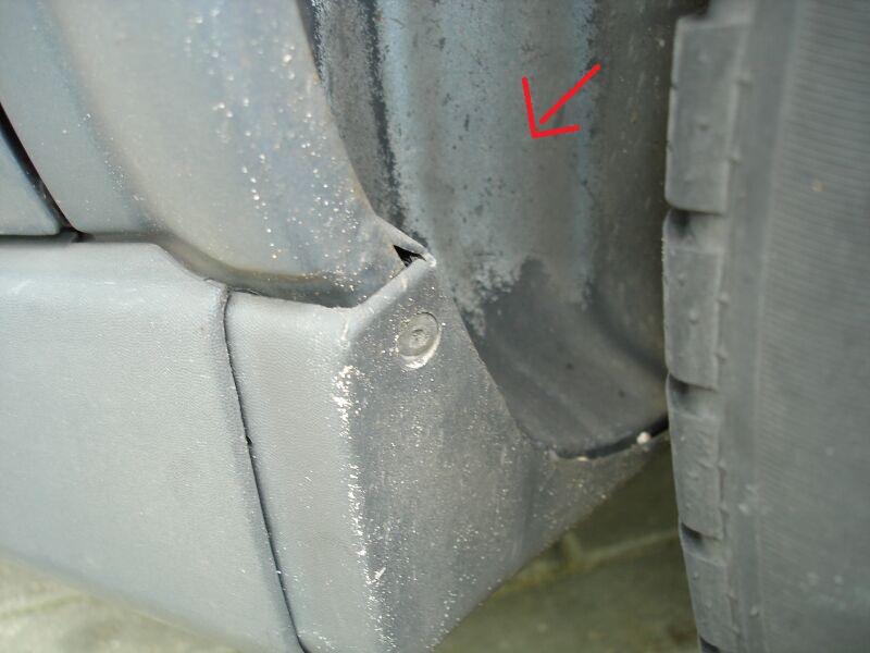

Odgrzeję trochę temat. Czy ktoś z szanownych kolegów wie czy można dokupić ew. nr części (nadkole tylne a dokładnie kawałek części przedniej jak na foto zaznaczony strzałką)
Widziałem już takie coś w kilku autach i raczej wygląda na fabrykę. Kiedyś był temat już ruszany na forum(zdjęcie zapożyczone z forum)

Pytałem o raczej oryginał montowany w niektórych wersjach chroniący tylko rant progu(były to nadkola częściowe nie całe)

jest to do dostania w ASO, pieniądze były za to rozsądnie (bodaj do 20zł), numer mogę Ci spróbować znaleźć wieczorem,

Też byłbym zainteresowany - w gliwickiej wersji mam tam specjalną półeczkę na błoto irked.gif Montuje się to w sposób bezinwazyjny, czy trzeba coś wiercić?

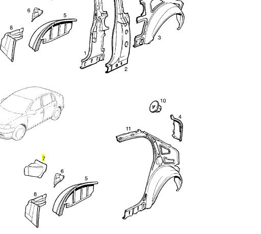

Może chodzi o to:
PŁYTA WEWNĘTRZNA TYLNEJ CZĘŚCI SAMOCHODU (CIĄG DALSZY) - KOMBI (F35):
90559357 11 22 886 WNĘKA KOŁA, PRZEDNIA, CZĘŚĆ WEWNĘTRZNA, PRAWY
90559356 11 21 885 WNĘKA KOŁA, PRZEDNIA, CZĘŚĆ WEWNĘTRZNA, LEWY
Cena ASO:
Numer katalogowy: 1122886
Nazwa części: NADKOLE
Cena netto: 362,42
Cena brutto: 442,15
Numer katalogowy: 1122885
Cena netto: 399,21
Cena brutto: 487,04
Pozdr.
> Może chodzi o to:
ta plastikowa wkładka to
dla kombi i dla hatchbacka::
POKRYWA OCHRONNA, PRZEDNI(-A, -E), PRAWY(-A, -E) 9181307 11 22 763
POKRYWA OCHRONNA, PRZEDNI(-A, -E), LEWY(-A, -E) 9181306 11 21 763
Cena brutto:14,37
brat
EDIT:
Ps. to co podałeś to metalowy element blacharki - nadkole
Ps2. opis "POKRYWA OCHRONNA, PRZEDNI(-A, -E), PRAWY(-A, -E) " należy czytać jako osłona plastikowa, przednia - w sensie umieszczenia w przedniej części wnęki koła tylnego, prawa" - to tak gdyby ktoś miał wątpliwości.
Miałem wątpliwości, dlatego odpowiedziałem pytaniem... To co to jest nr 5? Pozdr.
nadkole ale część blacharska,
brat

myślę że jest to łapane wspólnie kołkiem rozporowym tym który trzyma tylną zaślepkę osłony progu, ale trzeba by to obejrzeć dokładnie,

Ja sie pokusiłem, koszt to ok 8zł strona + przesyłka
Generalnie jest ok ale montaż nie jest prosty niestety nie bardzo to pasuje pp.
Możesz napisać coś więcej? Trzeba coś demontować albo wiercić?
k.
> k.
Nie trzeba nic wiercić. w nadkolach na dole sa takie korki plastikowe fi 18 trzeba je wyjąc. W te miejsca wciska sie zaczepy tych plastikowych nadkoli. Oprócz tego łapie sie je tym koreczkiem plastikowym cz trzyma kominówkę nakładki progu. Wydaje sie dziecinie proste ale mnie zajęło parę dni aby to spasować. Nie chciało sie złapać w miejscach tych koreczków fi 18.
