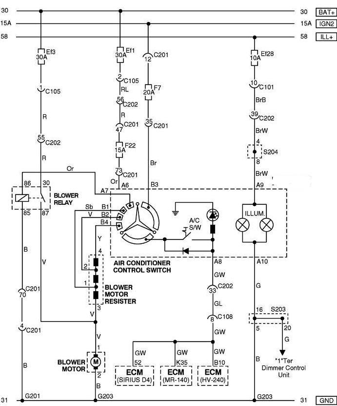

Tam jest jeszcze zabezpieczenie, że nie włączy klimy, gdy wentylator wyłączony. MOże tutaj coś nie styka. Po schemacie patrząc, to wielkiej filozofii w tym nie ma ... ale co to jest ECM? Komputer? To poprzez niego sterowana jest klima?
Tak czy siak, jakby znów nie działało, to trzeba zapodać napięcie na ten drut co do ECM idzie? zlosnik.gif

ECM steruje klima bo jezeli mocno obciazasz silnik /przy wyprzedzaniu/ to wylacza klime
ECM to sterownik silnika. Jak dasz gaz w podloge to wylaczy sprezarke zeby jak najszybciej przyspieszyc.
> Czyli jednak pstryczki ... ciekawe czy tam są tylko włączniki, czy jakaś dodatkowa inteligencja
