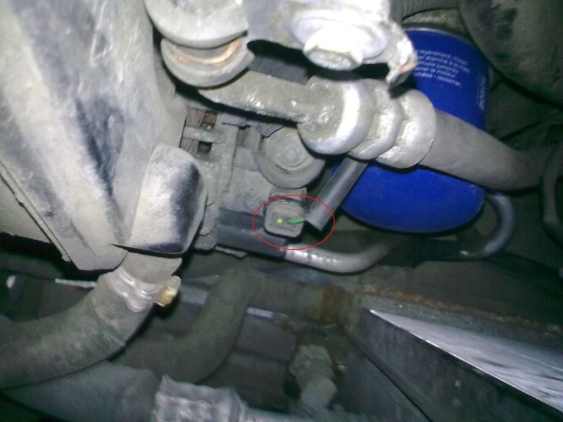

Pod maską wyczaiłem to co na zdjęciu, z zaznaczonej wtyczki wychodzi jeden przewód, drugi wygląda jak obcięty, jednak w szerszej "koszulce" nie ma drugiego przewodu (potencjalnie obciętego).
Nie wiem czy nie są to przewody z alternatora?
